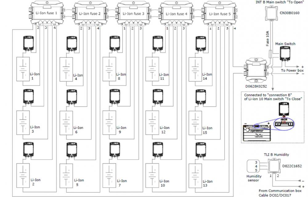

Buenas tardes, tengo una duda sobre la instalacion que tengo entre manos. La verdad es que en principio tengo margen de actuacion para poder colocar la distribucion de una u otra manera.
Se trata de un sistema de una estacion meteorologica situada en el mar.
- Tenemos 22 paneles solares de 100W cada uno. (Vpmax=17,6V Voc=21,2V Ipmaw=5,4A Isc=5,94A)
- Tengo un banco de 15 baterías (adjunto imagen) con los siguientes datos:
Capacidad nominal: 180Ah
Voltaje nominal/ 24V
La verdad es que no me aclaro muy bien con la manera en la que estan conectadas las baterias. Si alguien puede echarle un ojo lo agradeceria.

Nos deberías decir cada bateria de cuantos voltios es...
(especulando 1)
Si son módulos de 3,2V x 15 = 48V. Dices que el sistema va a 24v, eso es que en ese circuito hay algo que no cuadra porque no hay modulos pares...
(especulando 2)
Para que ese sistema funcionara a 24V cada modulo-bateria debería de ser de 1,6v...

Las baterias tienen un voltaje nominal de 24V.

¿Entonces tienes 15 baterias de 24V/180Ah que suman un total de: 2700Ah? Si es así...

Y voltaje nominal 24V . Es esto cierto? Ni idea... pero el circuito podria llevar diodos, no puedo saber claramente que es cada componente
Si las baterias estuviesen en serie, entonces el regulador tendria que proporcionar un voltate en los bornes del banco de baterías igual a numero de baterias X voltage nomonal de batería. Cierto?
Seria un voltaje de 24*15=360V. Dudo que sea así y desde luego NO hay un regulador a ese voltaje (que yo conozca comercialmente...)
