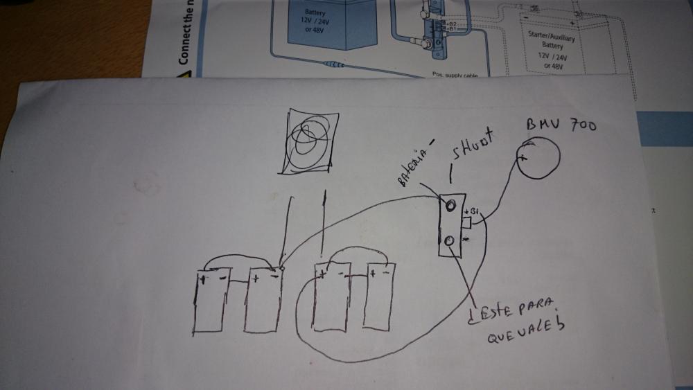

- 30/09/2014, 19:51 #6
Re: ¿Cómo monitorizar estado de las baterías en mi instalación?
bueno ya lo tengo trae un chunt con dos tornilloso de rosca ¿uno que va al positivo y el otro al negativo?
NOOOOOO!!!, tendrías un problema grave.
Uno va a negativo de la batería, y el otro va al cable que sueltas de ese negativo de la batería. Digamos que el shunt va "en medio" del cable negativo.
Ese shunt tiene polaridad, y está marcado en él.
Al positivo va el cablecillo rojo con un terminal de anilla en la punta.

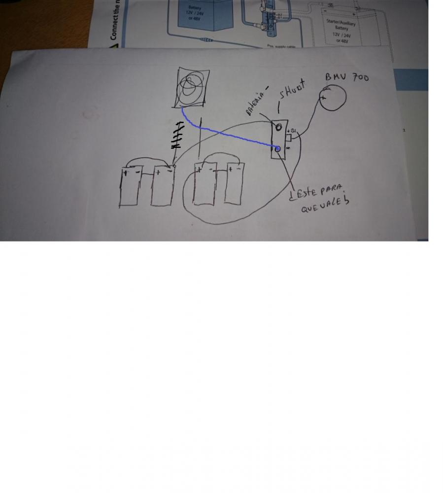

- 30/09/2014, 20:33 #8

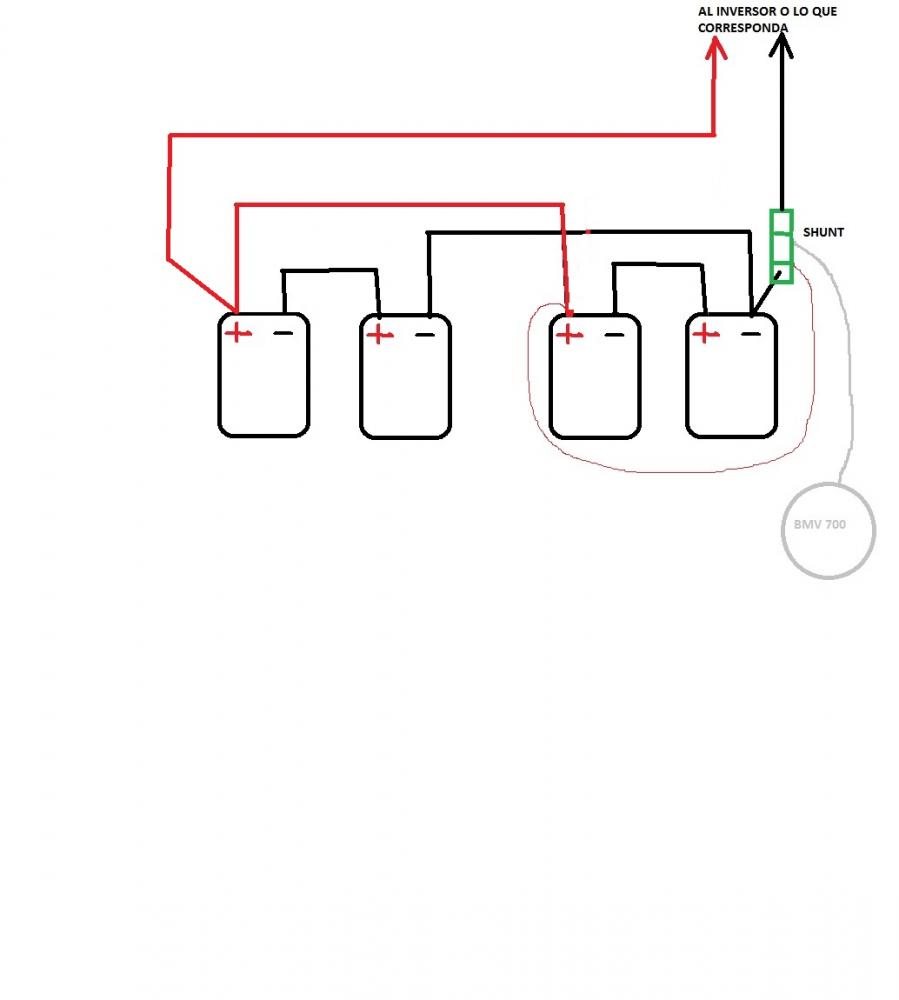

Te lo pongo en tu misma foto. El cable negativo que ahora tienes conectado al negativo de la batería, tienes que soltarlo y conectarlo al shunt.
Espera, que acabo de ver algo raro, ¿Cómo tienes conectadas esas baterías? a ver si la vas a liar!!!

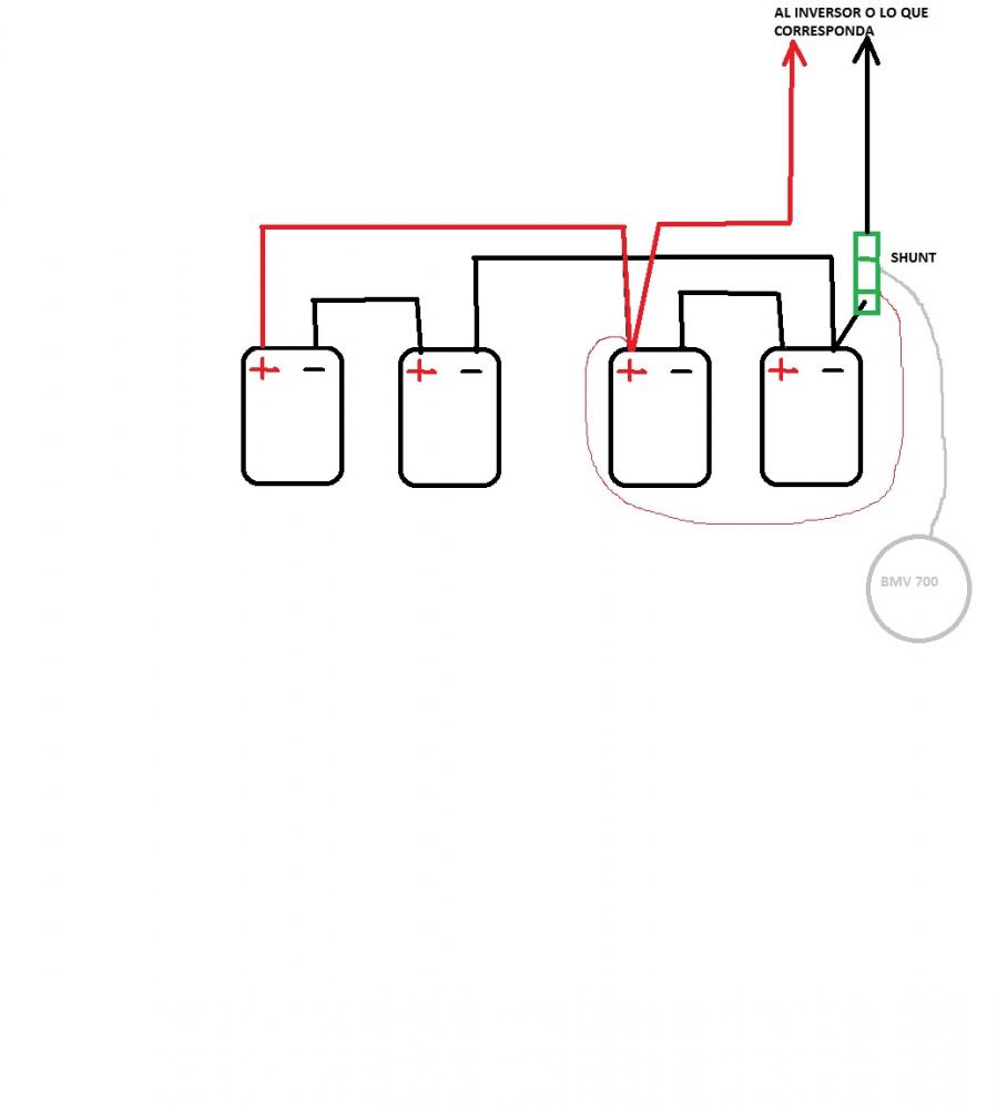

Te hago un esquema, espera...
Ahora sí.
Y mejor aún si lo conectas así.

he llamado a dsp solar y es correcto como tu me has dicho pero tengo que conectar el negativo del inversor y el negativo del regulador los dos al shunt

Todos los negativos al - del shunt (inversor y regulador)
Si pones un cargador de baterías, el - del cargador de baterías también al shunt...
todo lo que vaya conectado a batería tanto para cargar, como para descargar, el negativo al shunt
