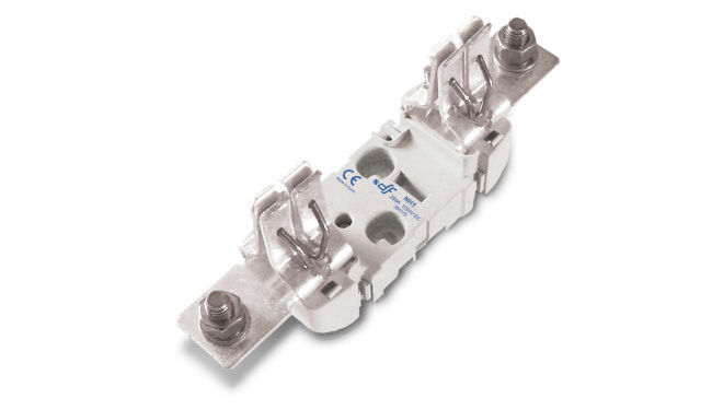

    Cuando se sobre pasan los 110A tienes que irte a fusibles de “cuchilla” cosa que suele pasar mas a menudo de lo que me gustaría y estos son bastante difíciles de desconectar de manera rápida y su portafusibles es bastante aparatoso.
    Seccion cables y protecciones para nuevo sistema-bases-fusibles-nh-aplicaciones-fotovoltaicas-63110-3181895.jpg

    El cable del regulador a las baterías debe de ser de 50mm² y si no tienes, pues dos de 25mm² por “polo”, para “crisparlos” a los terminales yo utilizo una “mazeta” de albañil un par de martillazos con cuidado pero con “mala leche”, un par de tirones por si no han quedado bien y listo papeles
    el fusible para proteger este cable debe de ser de 100A
