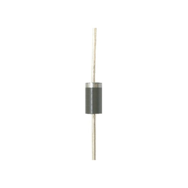

Los positivos los llevo a una caja de portafusibles de sonido donde empalmo los cables con “puntas” en lugar del fusible coloco uno tres diodos antirretorno de 1000V y 10A-40A en función de la potencia instalada por “canal”, ojo, cada diodo es superior al amperaje que puede pasar en mas de 10A, pongo tres para que no se calienten mucho y además no son caros, estos tres diodos van soldados a unos aros de cobre de 10mm que es el diámetro mas o menos del porta fusible. El porta fusible puede ser de varios canales de entrada y uno solo de salida que es el que va al regulador.

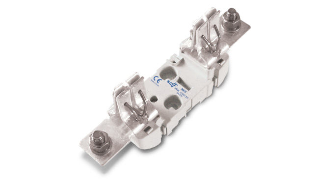

De esta manera con los portafusibles rápidos por línea puedo desconectar la parte de la instalación que quiera pudiendo dejar el regulador sin carga desde las placas cuando quiera.
Del regulador a las baterías coloco dos portafusibles de carril DIN que ocupa dos bahías cada uno, en uno pongo el fusible y en el otro un tubo de cobre, cuando desconecto suelo hacerlo desde el de cobre pues el “chispazo” se lo lleva el cobre.
Archivo adjunto 11099
Cuando se sobre pasan los 110A tienes que irte a fusibles de “cuchilla” cosa que suele pasar mas a menudo de lo que me gustaría y estos son bastante difíciles de desconectar de manera rápida y su portafusibles es bastante aparatoso.
Archivo adjunto 11102
