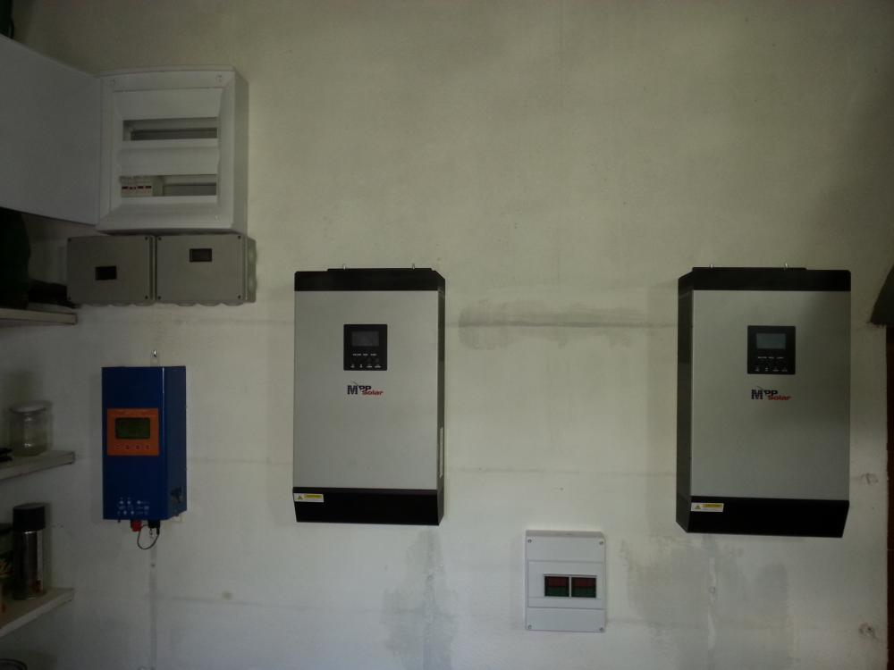

    Hoy he recibido los dos inversores de 5 kv paralelables,lastima que la instalacion en el tejado la tengo muy atrasada porque me muero de ganas de enchufarlos a ver que tal funcionan.

    Alguien sabe si es posible montar estos dos inversores en paralelo con bancos de baterias diferentes?,o sea,cada uno a un banco de baterias propio de 48v.
  7. #32
    jul 2010
    Vega Baja del Segura
    2.682
    Predeterminado Re: Seccion cables y protecciones para nuevo sistema
    En principio si, procura que los inversores admitan paralelo, ahora el problema puede surgir si los bancos de baterías son muy diferentes, también puedes tener problemas si los inversores son cargadores pues mandaran carga al grupo de baterías más descargadas.
    Los inversores son paralelables, dispongo de dos bancos de baterias de 48v y 550A, aunque uno es de tracción y el otro dde estacionarias, cada inversor dispone de su regulador y su cargador para cada uno, son todo en uno, luego hay un cable que los une para funcionar en paralelo.
    No se si podrá funcionar el sistema, vamos, si llegará a arrancar.
    Pero en caso de que llegue a funcionar, le veo 2 problemas:
    - Según como trabajen los inversores, puede repercutir en la descarga de baterías de 2 formas:
    * Si los inversores de verdad hacen lo posible para repartir al 50% (que me temo que no), la batería con menor resistencia interna se descargará más que la otra.
    *Si los inversores reparten el % de potencia entregada según la tensión de la batería (que es lo más probable), las baterías tenderán al equilibrio, es decir, que se descargará más la que más carga tenga.
    - Y el otro problema que puedes tener es con el/los cables de comunicación que unen los 2 inversores. Al no tener negativo ni positivo común (al ser 2 baterías), pudiera ser que por esos cables de comunicación circulen corrientes de equilibrio indeseadas.
    Pero como ocurre con otras cosas, hasta que no lo pruebes...

    Bueno,al final, ante tanta duda, he enviado un correo a mpp solar en mi escaso ingles y me han respondido que no puede ser,tal como ha dicho Carlos6025,se producirian fluctuaciones de corriente en el cable que paralela los dos inversores al ser dos sistemas independientes,una lastima,aunque en principio solo pensava montar un banco de baterias asi que seguimos con la idea inicial.

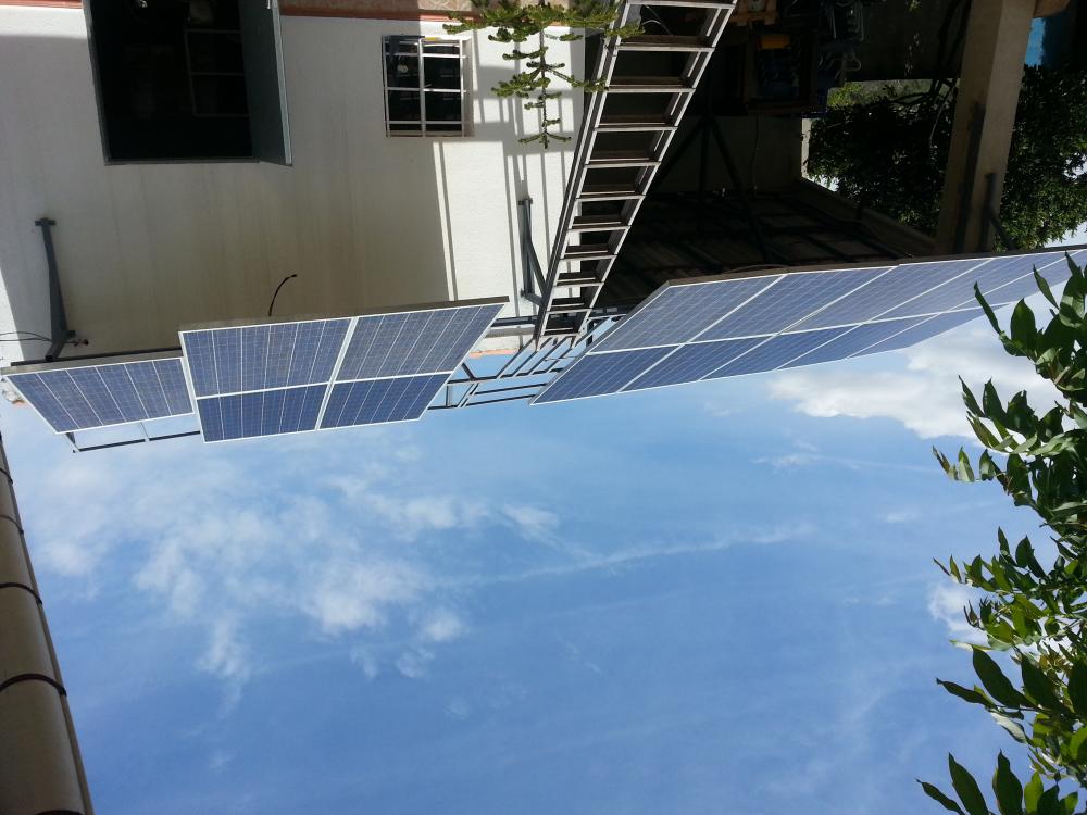

  11. #36
    may 2014
    L'olleria(Valencia)
    768
    Seccion cables y protecciones para nuevo sistema-20150131_141614.jpgPrimera fase de la instalacion.Objetivo final,8400wp.18 paneles 220w sur,9 paneles 230w sur,y,la duda,40 paneles amorfos 56w orientacion este o oeste,mi idea era orientacion este porque recibiran los primeros rayos de sol por la manana,que opinais?
    Miniaturas adjuntadas Miniaturas adjuntadas Seccion cables y protecciones para nuevo sistema-20150425_134019.jpg   Seccion cables y protecciones para nuevo sistema-20150425_134019.jpg
    Última edición por esquirol; 29/04/2015 a las 07:31
  12. #37
    ago 2010
    alicante
    5.317
    Depende de cuándo es mayor tu consumo, por la mañana o por la tarde. Además, según la zona, casi siempre hay una ligera niebla, bruma (o como quiera llamarse) por las mañanas, que reduce la producción.
    Pero en pleno invierno, paneles al Este o al Oeste...mal asunto, poca chicha te van a dar.
  13. #38
    may 2014
    L'olleria(Valencia)
    768
    El grueso de los paneles,6000w,estan a 0 grados sur con una inclinacion de 37 grados,los amorfos,2400w,pensava ponerlos a este porque no me queda mas tejado a sur,y por el este les da el sol antes,ayudara a recuperar las baterías de ls noche.
  14. #39
    ago 2010
    alicante
    5.317
    El tejado es el que manda. Pero si te resulta menos laborioso ponerlos planos sin apenas inclinación, en invierno te van a dar la misma producción. Y en verano algo más.

    Los amorfos, si es ponerlos en horizontal completamente, mejor que sean sin marco, así se limpian mejor. Si tienen marco, tienen que tener una inclinación mínima de 10° para que la autolimpieza sea más o menos buena, si no, toca limpiar más a menudo...

    la inclinacion de los amorfos sera de 26 grados.
