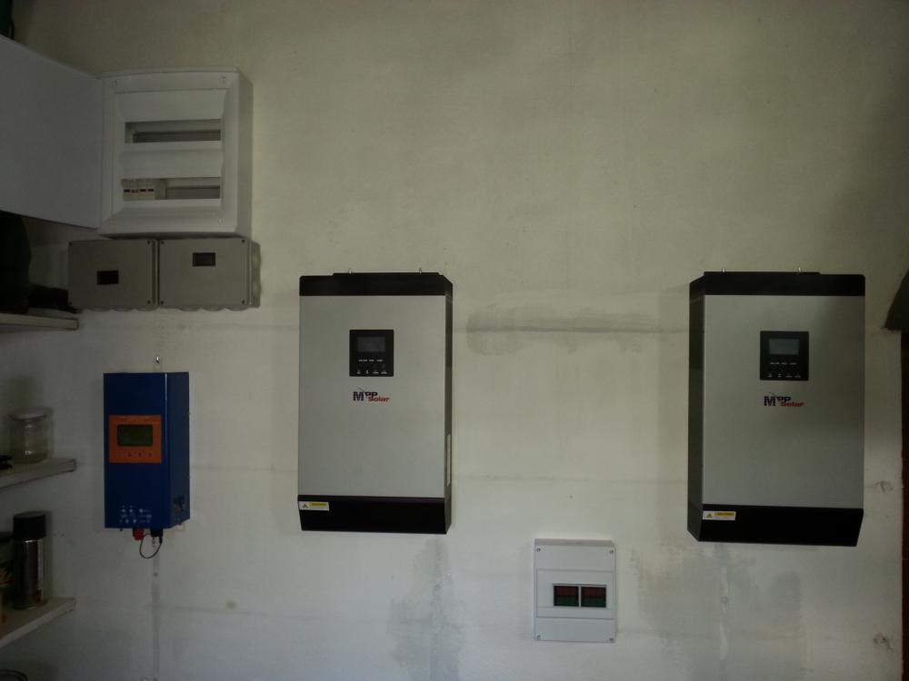

Hoy he recibido los dos inversores de 5 kv paralelables,lastima que la instalacion en el tejado la tengo muy atrasada porque me muero de ganas de enchufarlos a ver que tal funcionan.
Re: Seccion cables y protecciones para nuevo sistema
Alguien sabe si es posible montar estos dos inversores en paralelo con bancos de baterias diferentes?,o sea,cada uno a un banco de baterias propio de 48v.

Bueno,al final, ante tanta duda, he enviado un correo a mpp solar en mi escaso ingles y me han respondido que no puede ser,tal como ha dicho Carlos6025,se producirian fluctuaciones de corriente en el cable que paralela los dos inversores al ser dos sistemas independientes,una lastima,aunque en principio solo pensava montar un banco de baterias asi que seguimos con la idea inicial.
3 Archivos adjunto(s)
Archivo adjunto 12664Primera fase de la instalacion.Objetivo final,8400wp.18 paneles 220w sur,9 paneles 230w sur,y,la duda,40 paneles amorfos 56w orientacion este o oeste,mi idea era orientacion este porque recibiran los primeros rayos de sol por la manana,que opinais?

Depende de cuándo es mayor tu consumo, por la mañana o por la tarde. Además, según la zona, casi siempre hay una ligera niebla, bruma (o como quiera llamarse) por las mañanas, que reduce la producción.
Pero en pleno invierno, paneles al Este o al Oeste...mal asunto, poca chicha te van a dar.

El grueso de los paneles,6000w,estan a 0 grados sur con una inclinacion de 37 grados,los amorfos,2400w,pensava ponerlos a este porque no me queda mas tejado a sur,y por el este les da el sol antes,ayudara a recuperar las baterías de ls noche.

El tejado es el que manda. Pero si te resulta menos laborioso ponerlos planos sin apenas inclinación, en invierno te van a dar la misma producción. Y en verano algo más.

Si que mr resulta menos laborioso,con el porche solar que me he fabricado ya me he hartado de soldar,el resto en coplanar,de todas formas,he intentado sobredimensionar el campo fotovoltaico para ir sobrado y de momento me quedare en semiaislado.

Los amorfos, si es ponerlos en horizontal completamente, mejor que sean sin marco, así se limpian mejor. Si tienen marco, tienen que tener una inclinación mínima de 10° para que la autolimpieza sea más o menos buena, si no, toca limpiar más a menudo...
la inclinacion de los amorfos sera de 26 grados.
