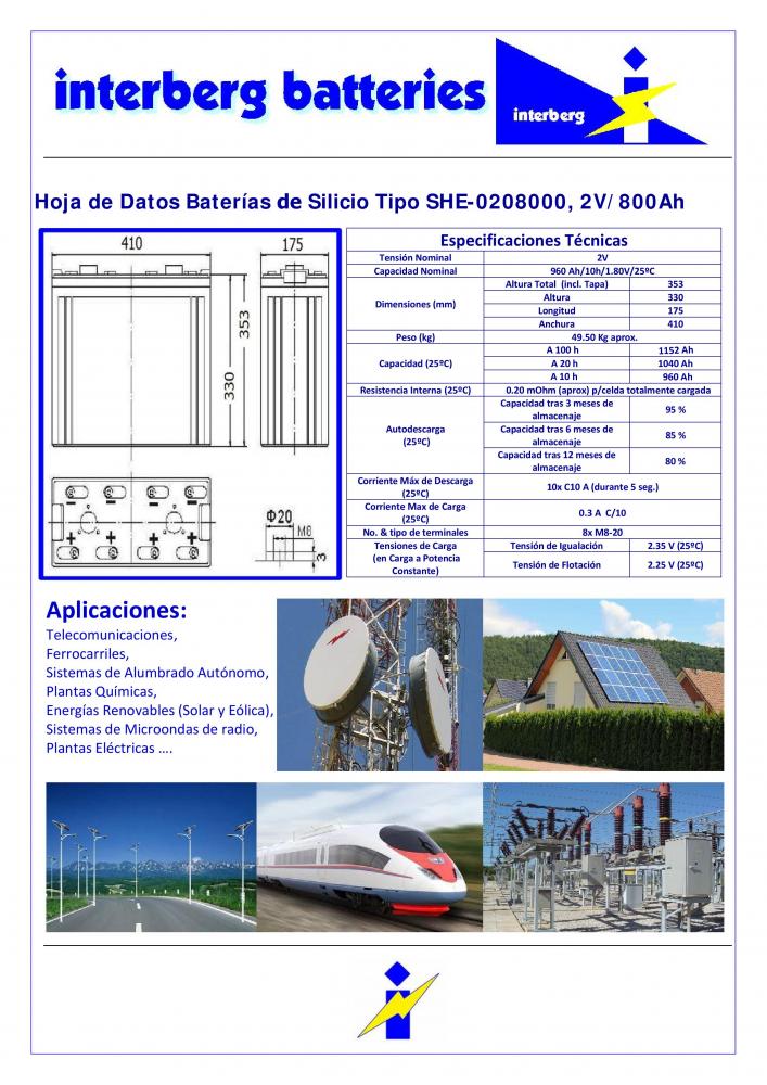

Hay un parámetro en la documentación que no me queda claro:
Corriente máxima de carga a 25ºC -> 0.3 A C/10
¿Eso significa que solo se pueden cargar con 0.3A multiplicado por C/10 de la bateria? En este caso 96*0.3 = 28.8A. Ojo al dato porque entonces será dificil cargarlas en solar, sino imposible en invierno al menos.
¿O que puedes cargar con 0.3A x 960=288? Que por el resultado no creo que sea lo que especifica...
Normalmente las baterias de Plomo-Acido se cargan con 10-15A hasta llegar a Absorción, en estas baterias 2,35V y despues con una intensidad de unos 5A max durante un tiempo hasta que ya no pueden tragar más. Pero 0.3A es muy poco. O yo no lo entiento correctamente...

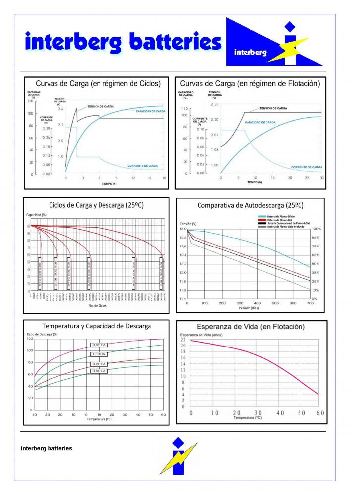

Y mirando la curva de carga, no acabo de entender como funciona la carga en estas baterias, pero los números no cuadran...
Re: Nuevas baterías de plomo-silicio. Opinión.
Yo creo que se refiere a la intensidad máxima de carga en relación a la capacidad de la batería en C10.
Es decir, cada 100Ah C10, es 0,3 x 100= 30 A. La barrita "/" se les ha colado.
Por eso habla de que la intensidad máxima de carga es del doble que la de plomo-ácido, 15A cada 100Ah.

Yo lo que entendi es que se podian cargar a un ritmo de C3. Lo del precio es relativo porque si aguanta lo que dicen, no necesitariamos sobredimensionar tanto.

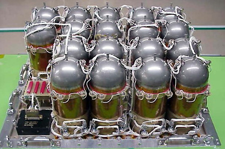

lo de NASA usan baterias de NiH! ... Niquel Hidrogeno! ... despues de 15 años no han sido capaces de llegar al final de sus ciclos de vida ! ... mas de 16.000 ciclos !
Archivo adjunto 11114
Cierto .... se habla del compuesto de silicio y se comenta que hay otros bajo ''secreto industrial''.
Parece ser que el SiO2 toma parte de sustrato como el gel o las placas de fibra de vidrio (gel y AGM) sin formar parte activa en la reacción oxido-reducción. ¿debemos creerlo?. Lo cierto es que en la red no hay manera de ver claramente cuales son esos compuestos ocultos.
Gracias por aportar la imformación de las batería NiH ... Interesantes su mas de 20.000 ciclos de vida y su 85% de eficiencia que nos hacen olvidar su menor densidad energética respecto del litio. Será interesante saber algo mas de las mismas, en especial alguna comparativa con almacenamiento de hidrógeno (a partir de hidrólisis con fotovoltaica) y una pila de hidrógeno ... hablamos de otro tipo de costes.
