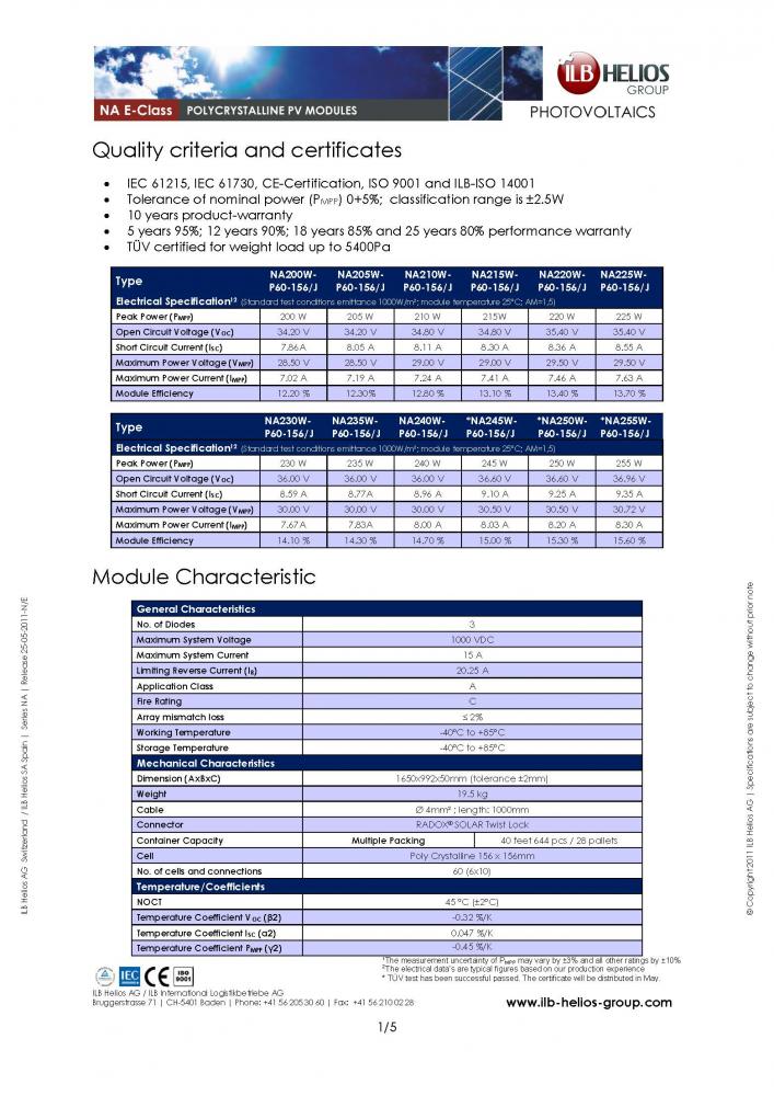

6 placas solares la de 230w con la posibilidad de comprar 3 más en la primera instalación:

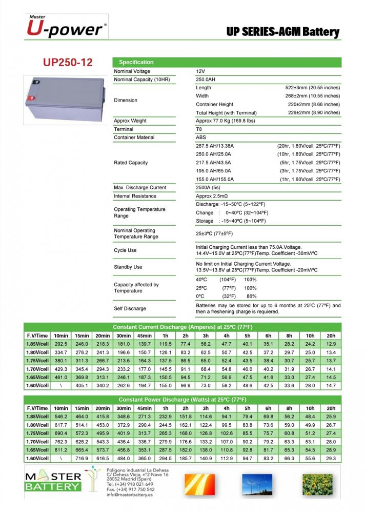

y para finalizar 4 baterías de este tipo:

lo segundo no pongas baterias en paralelo, mejor vasos o baterias de 6v que las hay de mas potencia.
los acumuladores son asesinos gastan muchisimo, piensa en inverter o si es solo calefaccion estufa de pellet o butano, o queroseno.

Pues si has leído el foro debes saber en mi humilde opinión que esos paneles son de 60 células son para RED y no aislada.
Así ojito que si pretendes usar ese inverter con esas celdas por mal camino vais para cargar las baterías. Pues no mencionaste si usarás regulador externo MPPT obligatorio.

-las baterías AGM convienen con este aparato por no necesitar ecualisación

Las placas son de 72 celulas, lo cual significa que no es recomendable poner 3 en serie, lo que significa que la ventaja de la función MPPT del regulador que supuestamente te saca más cosecha basicamente se esfuma.

Otr cosa son las baterías, estas tendrán una vida de no más que 3 o 4 años, si quieres unas que duren más, te cuesta más, si quieres diseñar el sistema para muchos años lo suyo son PzS, vasos de 2V baterías de carretillas. Por el mismo precio que las 4 AGM puedes comprar unas regeneradas con más capacidád y que vivirán por lo menos el doble, pero tienen mantenimiento, rellenar agua destilada, y necesitas un regulador que es capaz de hacer la ecualisación. También podrías comprar 8 baterías de 6V (para tener 48V en caso de querer poner más placas ) con la misma capacidád que las AGM para más o menos el mismo precio que también tienen mas vida. Osea completamente otra cosa que el kit este. El kit no está mal, otra cosa es que el aparato este tiene muchas opciones encuando saltar entre red y placas y también generador. No se si esto es interesante para ti. Osea, te puedes componer un sistema como el kit pero más barato y con el inversor a 24V para ahorrar consumo, o poner más placas directamente y comprar el de 48V. Pero las baterías vivirán poco. El Kit es barato por el aparato este, pero la desventaja es que necesitas AGM con el y son caras, las que lleva el kit son pues lo que son, unas de plomo-acido buenas viven el doble. Las AGM que conozco que se pueden comparar de vida están a 400€ la unidád y por este precio ya puedes comprar unas OPzS de vasos de 2V a 24V que vivirán más que 15 años...

Coyotazo las placas son de 60 celdas,lo dice el catálogo casi al final. Estás seguro que el inverter gasta más en 48 que en 24 V ? Pues normalmente es al contrario para una misma potencia en W.

Las placas NO SON de 72 células, hay que mirar bien la documentación "coyotazo"...
Y el Voc de la placa indica: 30v , por lo tanto son 90v en series de tres...

Las baterias en realidad dan 220Ah a C20 ojo con este dato porque no van a servir por mucho tiempo. Estamos hablando de 11Ah por bateria si están en serie a 48v (imposible con ese inversor) y 22A a 24v unos 528Wh de consumo máximo
Para mi opinión ese Kit es un pelin caro, porque sus componentes no son nada del otro mundo y esas baterias AGM valen la mitad de unas AGM buenas, es preferible poner unas estacionarias ya que van a ir fuera del modulo o unas de tracción tipo Trojan que para esa capacidad tiene un precio similar...Última edición por pac0; 15/09/2014 a las 10:28

Son placas de 60 células, Voc de unos 110 V la serie de 3, no hay problema.

¿Las baterías no serán las UP-SP250? Es que el modelo que has puesto creo que es el modelo de uso general no específico solar. Para vivir allí (osea uso habitual), me habría decidido por otro tipo de batería y con ello también otro tipo de inversor-cargador / regulador.
