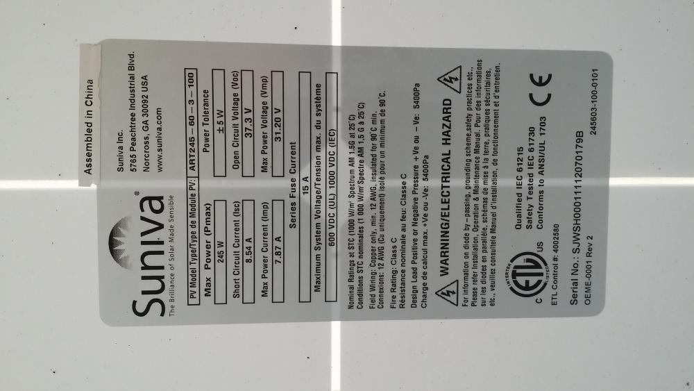

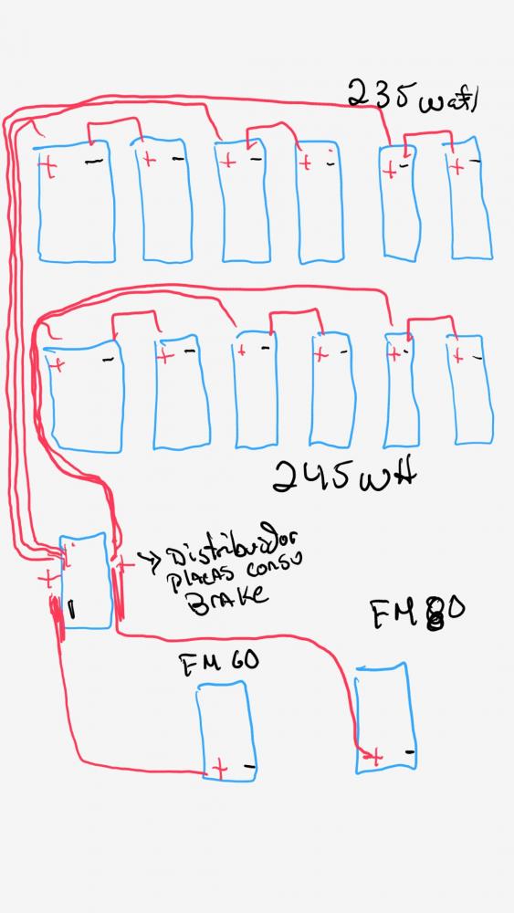

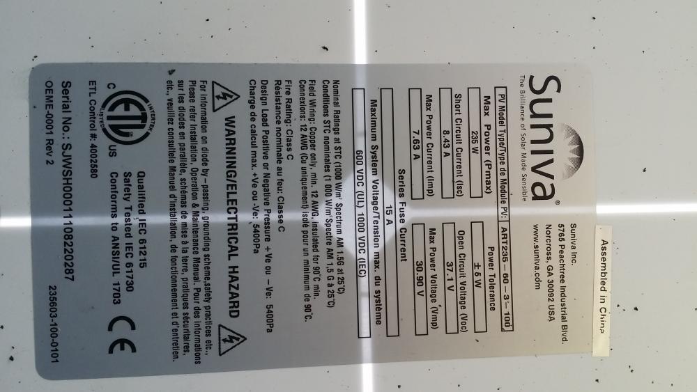

Esta bien esta instalacion para sacarle el maximo provecho
Saludos a todos
Desde hace aproximadamente 2 años los vengo siguiendo y aprendiendo un poco aunque antes había participado en el foro al empezar a montar mi instalación solar aislada. Tengo una duda aunque tengo una energía total de placas que sumas 2840 KW y en promedio en el dia estoy produciendo entre 12000Kw a 15000kw lo cual cubre mis consumos y cargan mis baterías que son un banco de 900 amp a 24 voltios pero que solo utilizo 300 amp. Quiero saber si la combinación que tengo las placas son las correctas; tengo 6 placas suniva de 235 watts que van a un FM 60 y tengo otro grupo de placas suniva de 245 watts que van a un FM80. están las dos individuales la tencion de las placas de entradas a los reguladores es de 56v aproximadamente son placas de red. las especificaciones de las placas y el diagrama los adjunto para que le echen una mirada los expertos y me digan si esta bien o combinarlo de otra manera le puedo sacar mas energía / Por cierto vivo en Puerto Rico que son factibles 5.3 horas sol al día con una temperatura promedio de 80F subiendo en ocasiones a 98F

A ver, tendrías 2,84 Kwp de placas y produces 12 a 15 Kwh ... y las baterías serían 900 Ah...
Totál, si produces 12 Kw y consumes 300Ah, que serían 7,2 Kwh, osea que produces el doble de lo que usas, pa que quieres más ? A parte de eso el cableo está bien así.

Yo también soy de Puerto Rico. Entiendo q debería usar tres placas en serie en vez de usar dos. Ahorras cable y le das mas voltaje de entrada al controlador y trabaje con menos esfuerzo. Asi lo tengo yo.

no es que quiera mas es que quería saber si le estaba sacando el máximo poder al equipo. Que por tu contestación me imagino que esta dando lo máximo
Saludos Zeushp
Tengo entendido que para un sistema de 24v la tencion de entrada de las placas deberían estar lo mas próximo al voltaje de 34v de entrada para mayor eficiencia de captación eso es lo que dice el manual de los fm al ser placas de red lo mas cerca que los puedo poner es en serie de 2 que dan 54 v si los pongo a 3 placas serian como unos 72 v eso sin contar que ahora mismo cada seccion de paneles produce 24 amp de salida y si los pongo en series de 3 solo produciría 16 lo que resultaria en menos eficiencia. Por cierto soy del pueblo de Utuado

Yo estoy usando un xantrex de 60 amp. Y su trabajo es tratar de darme 60 amp pero necesita mas voltaje para q me de mas amp
