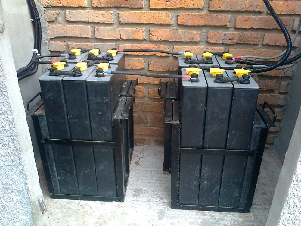

Para ejemplo,el avatar de mi usuario es un pequeño sistema rural de 4 años. El día que fuimos de visita al salir un día hermoso,llegamos y fijate la foto !!!! se cubrió todo. La m que lo p. Es una energía limpia y gratis pero aquí está Escapada !!

Aqui unas baterias Celectric tracción de 500 Amp C5. fijaos en las canastas para moverlas y que no se abomben.Archivo adjunto 11966
