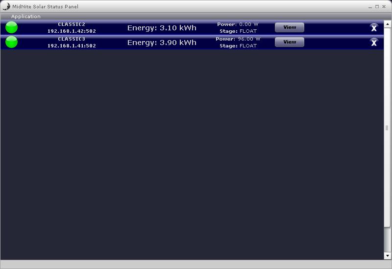

Ok mjrosg, esos picos son difíciles de ver a ojo. Con 31,5v no se me han desconectado los Victron por ahora...
Tras un dia de tregua solar hoy he puesto los Midnite en absorción 30.5v, que ha empezado hace 15 minutos. Leo en el monitor 30,8v porque el Midnite aumenta la tensión al tener las baterias a 24ºC. He comprobado la densidad y tengo 1,25 que corresponde a un 81% de SOC para mis vasos. El tiempo de absorción acabará en unas dos horas si el sol se mantiene y veré que recuperación han tenido.

Bueno tras la absorción les he dado una ECU de 1 hora y han quedado "nuevas". Jo..der lo que me ha costado ponerlas a tono... :quemao:
Acabo de comprobar que tengo 1,28 en todos los vasos y se mantiene en flotación (27,6v) con 4.5A. Creo que pasarían el examen médico...:cool:
Ahora solo tengo que seguir las pautas con los voltajes actuales durante esta semana...
Archivo adjunto 11095
