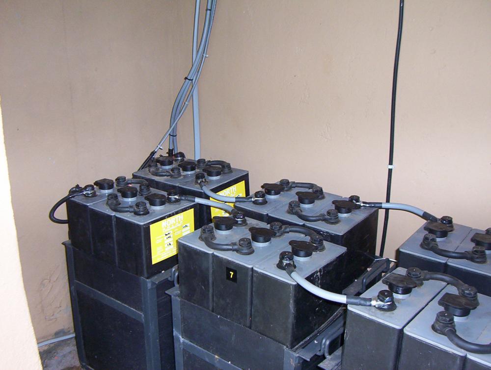

Skolly y Carlos : Me alegro que puedan sacar alguna conclusión de las baterías de tracción nuestras.
Pienso que las que he instalado no han quedado sulfatadas después de 2 años porque al utilizar reguladores PWM de una sola etapa, van hasta 29 V y quedan ahí oscilando entre 28.6 y 29V todo el día mientras haya sol a unos 15 amp. son de 500 Amp en C5 y se cargan a 35 Amp aprox.
Las de las fotos anteriores son Celectric Españolas que las traen a Uruguay para los autoelevadores.
Ojo,espero que duren al menos 10 años (Una vela a San Plomón).
Tengo otro sistema a 48 V que lleva 600Amp y se cargan a 23 Amp solamente. Ese está seteado a 58,6 V en la misma condición que quedan oscilando entre 58 y 58,6 con unos 10 amp. O sea no flotan nunca,salvo se nuble.
Ahora si, han aparecido reguladores mejores en plaza.
Pero me alegro que haya sido útil el link. Si rescato algo más con gusto se los haré saber.
Orgulloso de poder conocerlos y compartir experiencias.

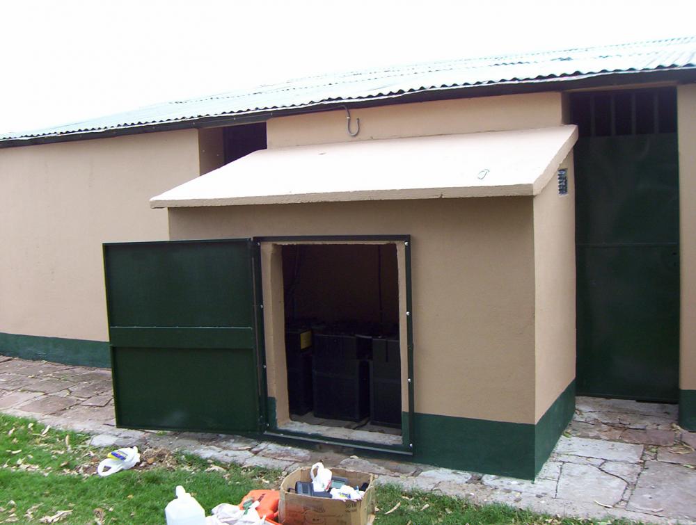

Aquí las baterías de 48 V 600 Amp en su casita
Archivo adjunto 11084
Archivo adjunto 11085
Tomar nota como las colocamos en canastas de a 3 baterías para que no se les forme "panzita" y para facilitar el traslado a mano. Los puentes los hice con cable de 50mm y terminales de prensado.

Re: mis próximas baterías (creo) serán de litio...
Por eso es que las baterías que he instalado no tragan agua a huevo,5 litros cada 3 meses.
A la de 24 V 500 amp quedan 21 amp a 29 V en reg desde mediodía a la tarde y la de 600 amp en 48 V unos 23 amp.
Son intensidades de risa pero es lo que dispongo en el campo solar.
En 48 V 1650 W (reales de 1300 w) y en el de 24 1300W pero con 2 reguladores.
Uno seteado en 29.0 (con 4 paneles de 12 V seriados 2 a 2) y el otro a 29.1 con 6 paneles de 12 V seriados 2 a 2). Entonces llevan la batería a 29 V hasta que se completa de absorver carga,cuando pasa a 29.1 el de 29 V flota a 29 V y no carga más y el que sigue hasta 29.1 flota dando pulsos PWM con 6 paneles de 130 w seriados de a 2.(ojo en la batería baja 0.3 V aprox)
Funciona hace 2 años y todos contentos. Se cumple que la densidad está en 1280,electrolito transparente y lo fundamental no se estratifica. Porque no olvideís que en los carros la batería baila todo el día y en nuestros sistemas están tiesas,entonces para que no se estratifique debe moverse el líquido y eso lo hace el pequeño burbujeo del gaseo.
La de 48 V apenas se le siente un gaseo,y si se oye cada tanto un bluup que cuando se juntan millones de burbujas y suben formando una burbujota...jaja. Es que es interesante esto. Tenemos 2 enemigos la sulfatación y la estratificación. Démosle pelea.
Os preguntareís porque tanta batería,es que quedamos en un corredor de cambio climático en mi país y de 5 Horas HSP promedio de sol estoy seguro que perdimos 1 desde 2012 hasta ahora.
Además que se está siendo habitual tener 4 o 5 días sin sol seguido de 3 soleados. Es un vaiven de DOD.
Entonces o gastan bien de inicio o a volar.
