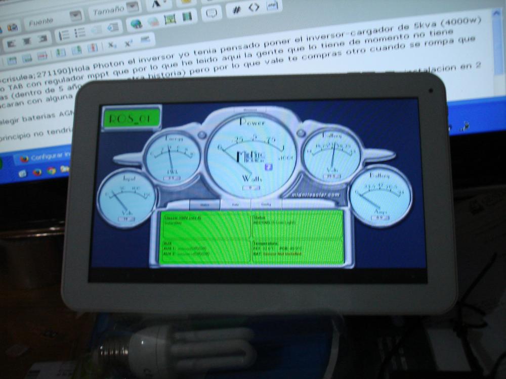

En principio, mi idea es ir a por el Victron 150/85, mas que nada para luego ponerle la pantalla Control color y tenerlo todo sincronizado y poder consultarlo por internet, ya que suelo pasar bastante tiempo fuera de casa en verano, de echo, lo que tengo ahora mismo, se que cuando llego a casa por la tarde esta cargada, pero no se ni a cuantos amperios carga ni a que hora termina la carga ni nada, salgo de casa a las 8 de la mañana y llego de vuelta a las 7 de la tarde, por eso el querer monitorizar la instalacion. En cuanto a la nevera y al congelador, los he probado y sin problemas, no se exactamente si coinciden los dos en el arranque que pasara, pero la nevera es A+++ y el congelador me parece que el compresor es de 90watt. Lo demas es todo iluminacion led y una tele de led, sin el congelador rara vez he visto pasar de los 250watt.
3 Archivos adjunto(s)
Re: Consejo sobre doble regulador o que hacer con distintos paneles
slk32amg

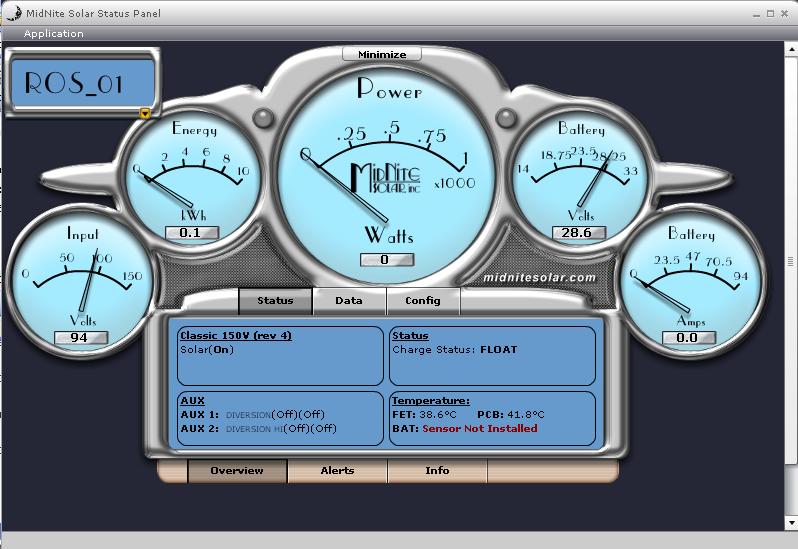

Venga unas "afotos" del MidNite.:icon_biggrin:
con el ordenador en casa
Archivo adjunto 10903
con la tablet
Archivo adjunto 10904
desde internet
Archivo adjunto 10905
Se me olvido, sin cables especiales, si elementos adicionales, sin pantalla, vamos.... que compras el “chisme” y tienes todo esto, ojo, para la tablet necesitas conectar el MidNite a un emisor wifi, lo mismo que para verlo desde Internet necesitas que este conectado el Midnite a una red con salida a Internet.
Todo fácil y con manuales en español traducidos en su mayor parte por el compañero Photon (creo).
