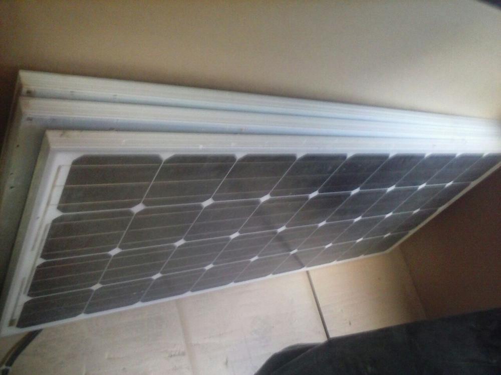

Buenos días este es mi primer mensaje en el foro y estoy un poco perdido en este mundo, a ver si alguien puede hecharme una mano, estoy mirando de comprar un equipo de segunda mano a 12v compuesto por 3 placas de 130w un inversor cargador Vitron energy de 1600wa y dos baterias os adjunto unas fotos para que podáis verlo y opinar, esta instalación es para uso de fines de semana y me gustaría que me pudiera llevar una nevera como lo veis?

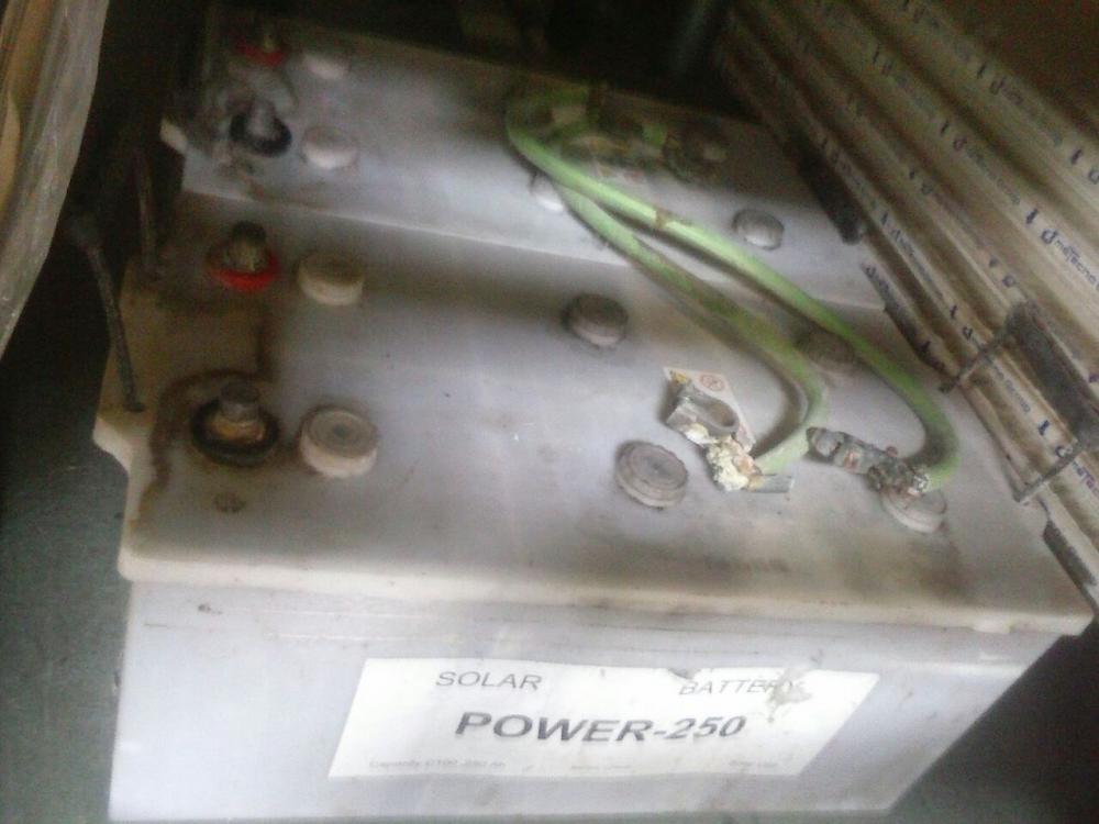

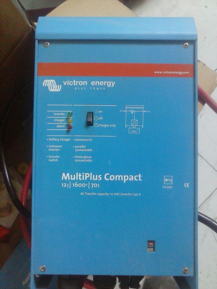

puedes pagar el inverter a su precio (700) y que te regale las placas ! ... las baterias ? ... mejor
que te compres nuevas ! (estan fabricadas en España )... si te las mantienes estas, sera una pesadilla sin fin ! ... :quemao:

El me lo vende todo por 1500 el inverter es cargador tb tengo entendido que vale una pasta mi duda es si con este equipo puedo mantener una nevera gracias de nuevo

por poder se puede, pero como no saves como estan las baterias pues mejor que no , y ademas esas baterias en paralelo, vamos que estaran muertas, todo nuevo te sale por poco mas de lo que pide, asi que tu veras , yo nuevo y ademas te falta el regulador.buscate algo nuevo con inversor a 24, 2 baterias en serie y 3 placas de 24v sobre los 240w y ya te vale y no creas que te iras mucho mas de precio.
Vamos que te lo regala casi
http://www.hmsistemas.es/shop/catalo...d972a2bb95204f
JRM 195W 24V Monocristalino - Modulos Monocristalinos - HMSistemas su tienda de energia solar
Victron BlueSolar MPPT 75/50 - Reguladores sin pantalla - HMSistemas su tienda de energia solar
y además IVA incluido y el 5% de descuento por ser forero
creo que eres el pringado de turno.
Vale, faltan las baterías, pero esas tienen pinta de estar al borde del suicidio y te sale mas barato comprarlas al peso en el rastro.

No veo regulador ni la marca de los paneles. Las baterías no tienen buena pinta, pero puede ser solo porquería.

No es barato lo que te están vendiendo, hace unos años seria un buen precio, actualmente lo veo muy caro, no digo que te quieran engañar, pero la persona que te lo esta vendiendo sobrevalora lo que tiene.
El regulador esta usado, las baterías también y el inversor también, es material sin garantía alguna y con todas las papeletas de que vas a palmar dinero, si te fijas, no he dicho nada de las placas, y no te he dicho nada porque son el mecanismo del chupete y duran muchos años y salvo vandalismo o golpes es muy difícil que se estropeen.

aunque quereis ayudar, sale con mas pegas ! ... el aparato azul marca Victron es tambien regulador de carga y inverter para
sacar 220V ! ... entendido? ... el socio quiere ayuda ! ... que le estais ofreciendo ? ...el mismo inverter con 50-80 % mas caro?
El sistema vale, pero no por 1500 ! ... yo pagaria como mucho 7-800 EUR ! ...
