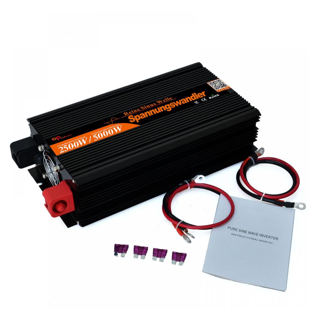

A ver, tengo este inversor
Archivo adjunto 10808
desde el primer dia funciona tirando de nevera A+++, television led 19 pulgadas, microondas y algunas luces, hasta aqui todo perfecto, pero cuando le pongo cafetera tassismo se apaga. he probado con la cafetera sola y se apaga igual, el consumo de la cafetera es 1200w, eso pone en los papeles mis dudas son :
- el inversor esta con los cables de casa, ¿ le faltara seccion de cable ?, se lo cambiare por 25 mm2 a 30 cm de la bateria, aver que pasa
- la cafetera calienta por resistencias, el pico de arranque superara los 5000w
- el inversor no da lo que promete
¿ que pensais ?

¿Esa cafetera lleva bomba de agua a presión?
- Si la respuesta es SI, posiblemente tenga un pico de potencia en el arranque, que sumado a los 1000 y pico vatios de la resistencia, el inversor no puede soportar.
- Si la respuesta es NO, hay algo que no encaja,:confused: pues un microondas normalito también puede llegar a los 1200W.
Y sobre todo, que esos inversores no dan lo que prometen...

La verdad no se si lleva bomba y el microoindas consume 700 w, puede ser que el cable que alimenta el inversor no le de bastante chicha

Yo apuesto por las 3 cosas....
- Si son los cables de la foto, a 12v, los veo demasiado finos para tanta chicha. Cámbialos por algo bastante mas gordo (o corto).
- Las resistencias no creo que suban mucho la potencia ni tienen pico de arranque. Pero como indican, la pequeña bomba de presión (muy alta presión que sacan estas cafeteras) si que puede tener un pico grande, aunque no de 5000w.
- Muy probablemente el inversor no cumple con esas cifras de la pegatina ni de lejos. Por el tamaño, y a 12v, 2500w son más de 200 amperios... dudo muchísimo que en ese chasis puedan con esa potencia... y menos aun el pico de 5000w (400 amperios). Muy probablemente el inversor es (con suerte) la mitad. Es decir, nominal 1200-1300w, pico 2500w (pero pico de milesimas de segundo, si son de 1s o 2s no creo que pueda ya con ellos).
Para salir de dudas busca en ebay un "medidor de consumo" (los tienes por menos de 20€) y se lo enchufas a la cafetera para ver lo que realmente consume (el pico instantáneo igual no lo ves, pero te puedes hacer una idea real del consumo).
Y para saber de cuanto es realmente el inversor, con ese mismo medidor de consumo lo pones a la salida del inversor, y le vas enchufando cosas progresivamente a ver donde corta.

Hoy he probado a las 15 H con 1075 wp en placas, y la cafetera ha funcionado, he medido el consumo en Ap AC y se traga 6 Ap " redondeando " unos 1300 W, pero en ese momento la bateria bajava hasta los 10 V, recuperandose al instante de parar la cafetera.
Los cables los cambiare nada mas los tenga
