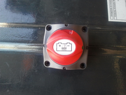

A parte de un fusible o un magneto puedes poner un desconector de baterías. Lo giras y adiós corriente.

Pero el desconectador, si es un interruptor, NO PROTEGE. Cita:
Photon
Para el calculo, como ya te han dicho, piensa en esto. De la batería al inversor, que tensión ahí? la de la batería, así que la división es entre 12.
Archivo adjunto 10803
Re: Duda de cómo proteger la parte de CC
Es en respuesta a:
2.- Como puedo "cortar" las fases?? Mi idea es "cortar" la línea que va de la batería al inversor para evitar todo lo que se pueda la autodescarga (aunque el inversor tiene un boton de On/Off... no sé.... será suficiente con eso??
Lo entiendo como corte a voluntad a parte del interruptor del inversor.

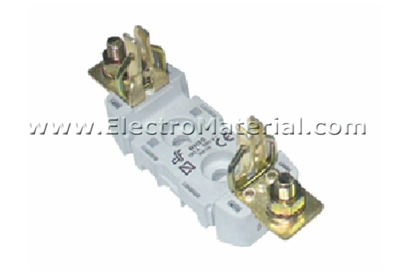

Eso no es verdad, del tipo de carril “DIN” para empotrar en una caja estanca llegan que yo haya visto hasta 125A en corte manual rápido, vamos, de los que bajas el plástico de un tirón, de los de rosca que no me gustan pues tocan en la puerta de la caja estanca y no se cierra los he puesto hasta de 200A y para mas amperios a cuchilla si o si, estos no me gustan pues son algo grandes y se tiene que atornillar la base y para quitarlos hay que comer un buen bocata de jamón y queso o hacer palanca con un buen destornillador.
