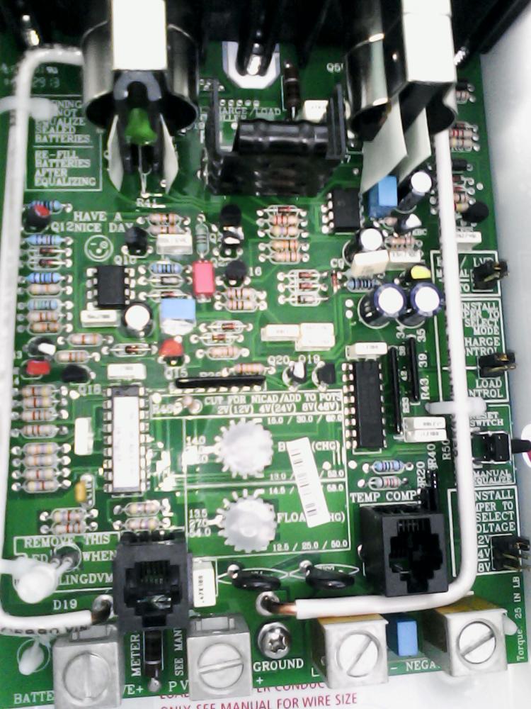

Hola, el caso es que tengo un Phocos CX40 y voy a poner el Xantrex C-40 en paralelo, sistema 12 V, mi dudas es como configurar el Xantrex para que no " se peleen ", no me aclaro con las ruedecitas ( potenciometros ), dejo unas fotos de como esta, yo no he tocado nada de momento, ¿ como deberia estar ?

http://www.phocos.com/sites/default/...ual%20V2_0.pdf
Con mismo cable y de la misma sección pon las ruedas de acuerdo a las tensiones que salen en el pdf, pagina 66.

¿ Pero donde mido la salida del voltaje ?, ¿ con la bateria conecta o sin conectar ?
galera34
Vale me contesto solo, las ruedas estan prefijadas y tengo que ponerlas en los valores mas parecidos que marca el phocos

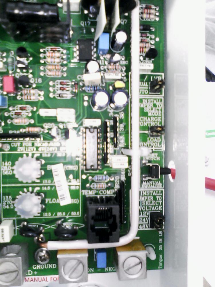

Archivo adjunto 10829Archivo adjunto 10830

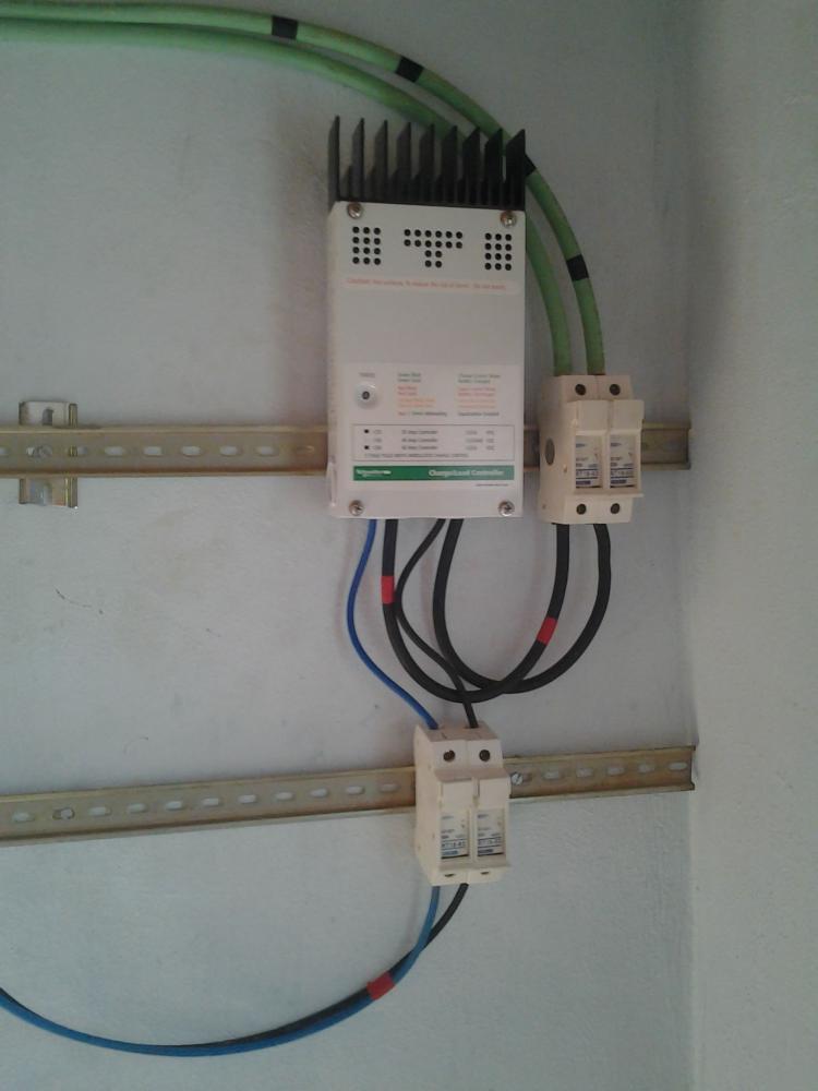

Ya esta el Xantrex funcionando, le he puesto unos fusible de 50 Ap, el cable de bateria es provisional , pero los portafusibles y fusibles se calienta un monton y el cable aun siendo 10 mm2 no se calienta nada, esto por que sera , si en el Phocos son de 40 Ap y no se calientan nada
P.D.: los puntos de lectura de la ruedecita no dan lectura, negativo comun y punto

Midiendo en el terminal izquierdo de cada rueda y negativo común debe marcar entre 0 y 2 voltios, que es lo que se suma al voltaje base. En el manual este punto lo explica bien. (En mi manual página 29)
vale gracias por la aclaracion, si subo la primera rueda dos puntos ( 0,4 voltios ), tendre 14,4 y la primera un punto ( 0,2 voltios ) tendre 13,7 que son los valores del phocos, tal como esta en la foto de arriba.
Los fusibles solo se calentaron el primer dia despues nada, ¿ raro no ?
A mi me pasa algo parecido pero con magnetotérmicos normales de CA que utilizo para proteger también la parte de CC, si llegan al 50% de su capacidad se empiezan a calentar. Vigila el amperaje que circula cuando los notas calientes.

pues solo se calentaron el primer dia son fusibles de 50 Ap
