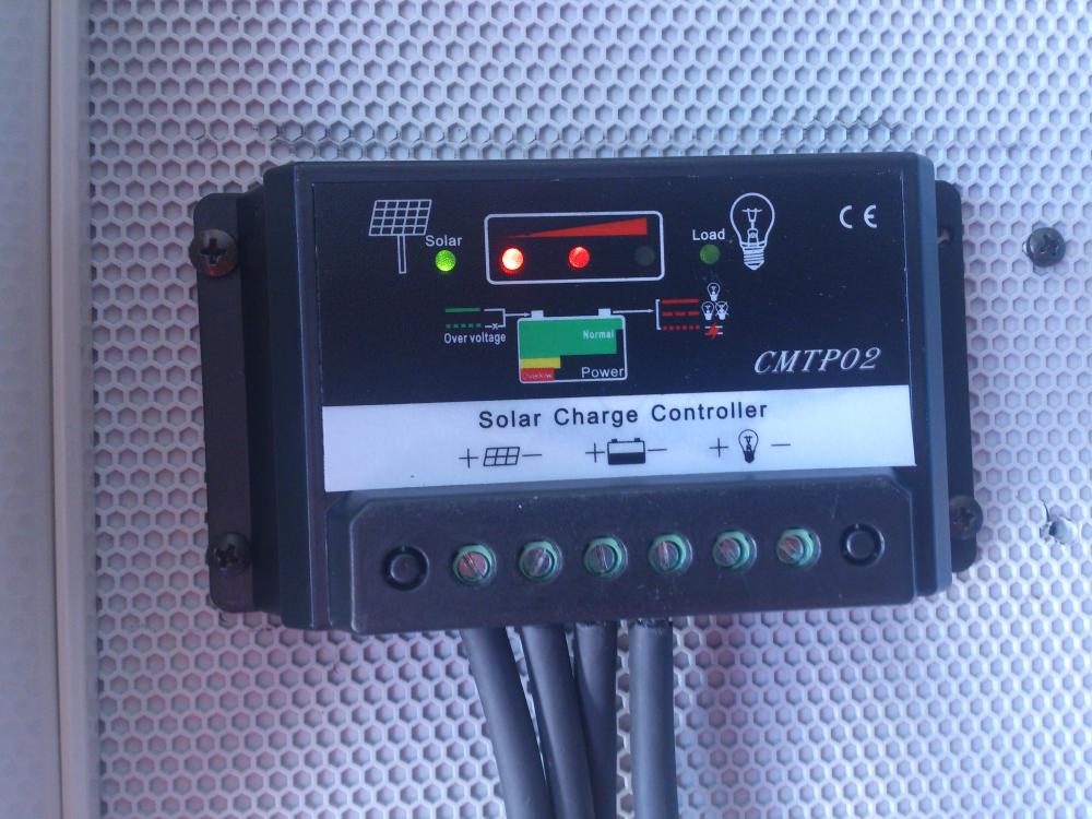

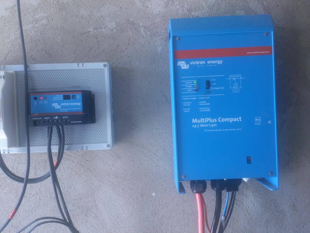

    hola tengo una instalacion aislada que no se como se hizo ni que se puede hacer ya q1ue la casa no era mia y ahora esta asi dos placas de 220w de 24v cada una quevan a un regulador de carga y de este a unas baterias de 250ah de hay salen en paralelo<8creo) a 24v al inversor que es de 1600w mi pregunta es (si puedo subir llas fotos) si podria de alguna manera pasar del cargador al inversor para que me de corriente durante el dia y que a suvez acumule la energia sobrante en las baterias para la noche.
    ayuda con instalacion ya puesta-dsc_0531.jpgeste seria el inversor el regulador que aparece en esa imagen no vale estaba kemado y lo cambien por este que se ve solo y el regulador de carga es esteayuda con instalacion ya puesta-dsc_0546.jpg

    Del regulador de carga debe ir a las baterías y de las baterías a el inversor, las baterías deben proveer la energía para que puedas hacer consumos durante la noche.... no entiendo bien tu pregunta.... ya que durante el día el regulador debe de cargar las baterías y como el inversor está conectado a las mismas baterías también da corriente al inversor.

    siempre las baterias tienen prioridad ! ... con un consumo "normal" tienen que estar siempre cargadas ! ...
    tienes que aumentar las baterias ! ... 250 Ah es muy poco para tu inversor !
    tambien tu inversor Victron tiene mando automatico, para un generador de motor ! ... seria, otra opcion !

    una pregunata muy contestada, aunque parezca lo contrario el inversor mientras hay carga de las placas desde el regulador toma lo necesario de las placas, no de la bateria, si necesita mas de lo que dan las placas entonces saca de las baterias, pero mientras es menos el exceso se guarda en las baterias, lo que supongo que te pasa es que se te descargan las baterias y quieres que se guarde la produccion de las baterias para la noche, pero si gastas mas de lo que produces no sera asi, aunque conectaras en inversor al regulador, cosa no posible, pues ese regulador es pequeño y no podria con el pico del inversor( se puede hacer pero no se deve), el inversor estara seguro consumiendo casi todo lo que produces o incluso mas, esplicanos tus consumos, pero supongo que son mas de lo que dan las placas, otra cuestion es que al ser una instalacion que esistia, esten las baterias en su fin, bien por antiguedad o bien por descargas excesibas , como te digo dinos que consumes, el porque quieres hacer eso y asi se te podra aconsejar.

    la pregunta era si con ese ptw(marca x de 30A) y el inversor que tengo (victron energy blue power multiplus compact 24v/1600w/40A)
    se podrian conectar de alguna manera ya que ahora estan conectado placas/ptw/baterias/inversor/casa de manera que fuera asi placas/ptw/inversor/casa y l anenergia que pudiera sobrar a las baterias para reserva.

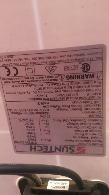

    en cuanto al numero de celdas no tengo ni idea asi que os he sacado una foto de la placaespero que sirvaayuda con instalacion ya puesta-img_20140729_130553_-890983910.jpg

    me temo que esas placas con ese regulador no casan, en paralelo no cargan las baterias con calor, y en serie queman los reguladores.
    14.170
    Predeterminado Re: ayuda con instalacion ya puesta
    Esas placas no son adecuadas. Tienes que poner las 2 que tienes el serie con un regulador mppt.
