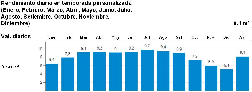

    A 20 metros ya te digo que con menos de 400W de panel puedes sacar ese agua al dia. Casi 10m3 en verano y algo menos de 7 en invierno, por lo menos en el sur, que no se donde estas. La PS150 HR-07S en concreto, ojo que su limite son 60m no te pases.
    joder que collazo no? me dices que poniendo una bomba de esas y dos paneles de esos 230w de 60 celdas saco esa cantidad de agua al dia. seria dos paneles en serie y de ay a la centralita y de esta a la bomba que sacara en funcion de los watios que generen las placas. Soy de extremadura pegando provincia de cordoba. a 14 metros ya tengo agua vamos la pondria 20.cuanto litros dices que da me quedas sorprendido xd

    Si la instalación la usas exclusivamente para el bombeo, la mejor opción es la que comentó Photon. Entre las bombas Lorentz, habrá que ver cual se adapta mejor a tus necesidades, podría ser la PS150 C, la PS200 HR-14, la PS200 HR-07 y alguna otra más también podría cuadrar...

    Pues con dos paneles de 230 Wp irías sobradísimo. El controlador de las Lorentz también puede funcionar con batería, pero dudo que te va a hacer falta...
    Sí que podrías conmutar los paneles entre el controlador de la Lorentz y un regulador de carga (MPPT); para dos placas de 230 Wp un regulador de 20 A es suficiente (24 V).
    Las bombas Lorentz son más caras que las convencionales, pero ahorras en batería, panel, regulador, inversor con lo cual lo sobrecompensas fácilmente.
    Pues sacas ese agua sin problemas XD
