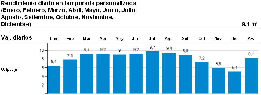

Re: NUEVA INSTLACION EN CAMPO
actualmente tengo una placa con las siguientes caractericticas
Archivo adjunto 10762
otro dato importante de los paneles a los regularados la distancia maxima son 2 metros.
con este panel me quedaria corto supongo y al ser de 12 voltios no valdria supongo. creo lo suyo seria poner otro panel de igual caracterictas o algo mayor y ya tendria de sobra y no habria que sustituir dicho panel por los de 60 celdas que me obligarian a comprar un regulador de los buenos, el que tengo actualmente es un steca 8amperios.12 y 24 voltios. con el nuevo panel conectado en serie necesitaria nuevo regulador y funcionaria bien la bomba recuerdo que estoy pegando a cordoba y el agua del sondeo esta a 14 metros la bomba la instalaria a 25 30 metros. buff muchas preguntas lo siento
Te pongo una imagen de como quedaría con dos paneles de 150W 12v, con uno nada mas y el que tienes sacarás algo menos, pero bueno. Los 9.1 se refieren a marzo, en la gráfica puedes ver todos los meses. A 20 metros, si la pones a 30 pasa a ser 7m3 largos y en invierno algo mas de 4m3.
Irían 2 los en serie pero el regulador estaría demasiado justo para mi gusto.
Archivo adjunto 10763
