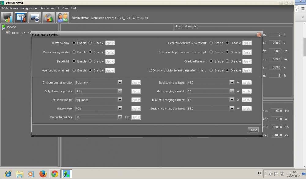

WANCHO, para intentar ecualizar esas baterías, puedes configurar los parámetros, cambiando las tensiones por la máxima que te permita el inversor, y las 2 iguales.
Lo dejas que trabaje, controlando que no suba mucho la temperatura de las baterías. Y a ver si sube esa densidad tan baja que tienen.
Archivo adjunto 10916
Estoy mirando el programa pero es que no lleva esa opciones que me comentaste. Creo haber leido que el programa tu lo descargastes de internet. ¿Verdad? dime de donde a ver si con otro programa mas completo puedo "tocar" mas cosas.
Mira te mando una captura de lo que me aparece a mi y como lo tengo configuradoArchivo adjunto 11094
En Back to grid voltage, puedo elegir desde 44.0 hasta 51.0 V
En Max. charging current de 10 hasta 60 A
Max. AC charging current 10 o 15 A
y en Back to dischange voltage desde 50 a 58v o FULL
Es todo lo que puedo tocar y lo peor que esta en ingles y no estoy muy seguro de lo que toco. El tuyo parece mas completo.

Si no fuera pa llorar sería pa descojonarse, el tipo de baterías lo tienes puesto en AGM, ya sabes lo que les pasa a tus baterías. Ahora cambias en "Battery type" a LIQUID, y arriba en Powersave Modus pones "enable"
"reconfigurado"..... sin comentarios

que es el power saving mode?
por cierto, antes de todo el lio de que se llevasen el inversor y me lo cambiaran por otro y tal, lo tenia puesto en FLD (plomo abierto) en vez de AGM. Tengo que ponerlo en FLD otra vez, lo se. Luego lo cambio
Re: Novato con pequeña instalacion recien puesta a 48v
que cuando no detecta consumo el inversor se va a dormir y no chupa la barbaridád esa que chupa, osea que cuando tu te vas a dormir el también.

No entiendo eso del bajo consumo. Yo por ejemplo tengo un router 24h encendido. Es decir, siempre necesita corriente. O el frigo por ejemplo, en la puerta te marca los grados. Todo eso necesita corriente 24h, entonces el modo ahorro no serviria de nada? porque no hay ningun momento que no haya un consumo de corriente aunque sea minimo
Claro WANCHO, ese es el problema. El power saving va muy bien para casas donde no se vive a diario, por ejemplo.
Pero en viviendas habituales, no es práctico por eso que has comentado. Hay aparatos que necesitan servicio las 24H.
Además, el sistema de funcionamiento del power saving es que envía impulsos de tensión cada X segundos. Y eso puede ser molesto, en según que aparatos, incluso perjudicial.
