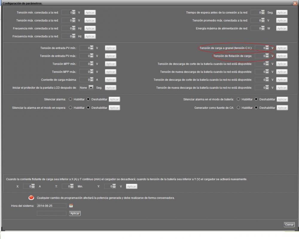

    Predeterminado Re: Novato con pequeña instalacion recien puesta a 48v
    Buena opción, HLEBTOMANE.
    WANCHO, para intentar ecualizar esas baterías, puedes configurar los parámetros, cambiando las tensiones por la máxima que te permita el inversor, y las 2 iguales.
    Lo dejas que trabaje, controlando que no suba mucho la temperatura de las baterías. Y a ver si sube esa densidad tan baja que tienen.
