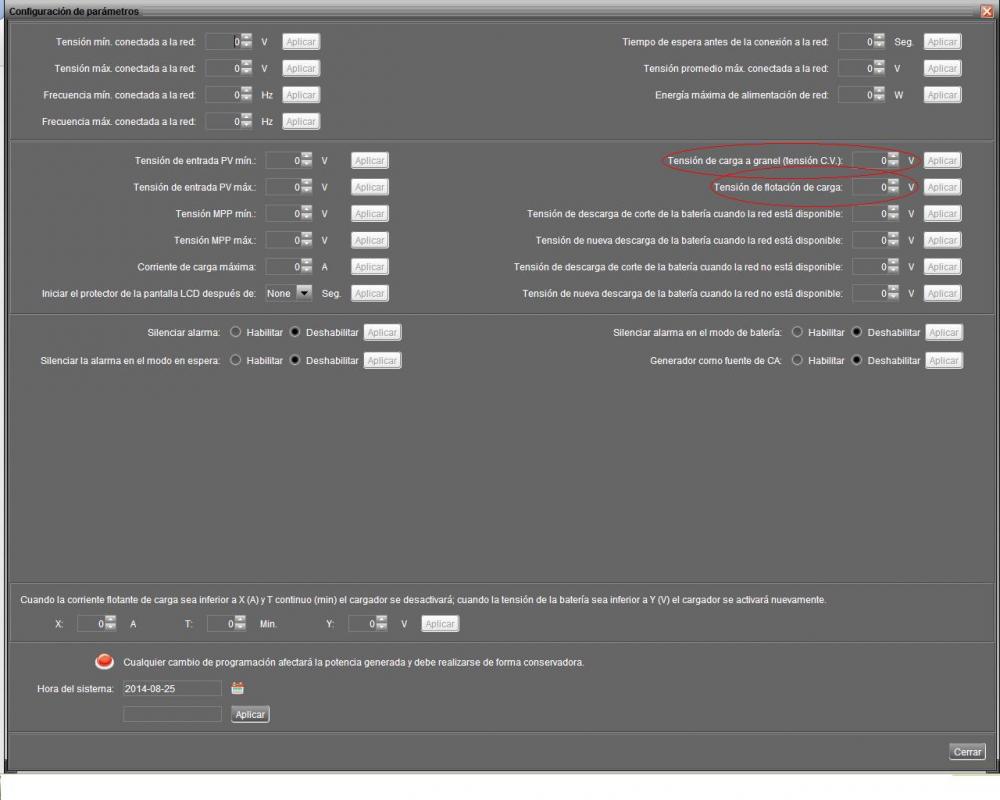

Por resumir lo del regulador, por si no lo tienes muy claro:
- Como te va a hacer falta otro regulador para poder cuidar adecuadamente las baterías, tienes 2 opciones:
1) Si estas seguro de que no vas a ampliar las placas, con un regulador PWM te puedes apañar, a costa de tener algo menos de producción, sobre todo en invierno. O un regulador MPPT algo más caro, no mucho más, pero que te va a sacar más Wh de esas placas que ya tienes.
2) Si en un futuro decides ampliar, necesitas un regulador más potente. Si pones un PWM, puedes funcionar, pero si pones un MPPT, vas a tener más producción. Para obtener la misma producción con un PWM, necesitas poner más placas. Total, que entre el PWM + placas te va a salir más caro que un MPPT. Y un MPPT normalmente te da más juego, más opciones, etc.
3) Si decides gastarte 350 euros en un regulador MPPT, que sepas que por 150 euros más tienes uno de calidad reconocida y que te va a dar más posibilidades, y sobre todo que le podrás conectar más potencia. La diferencia es de 2500Wpico uno y 3300Wpico el otro.
Más o menos es eso.

WANCHO, para intentar ecualizar esas baterías, puedes configurar los parámetros, cambiando las tensiones por la máxima que te permita el inversor, y las 2 iguales.
Lo dejas que trabaje, controlando que no suba mucho la temperatura de las baterías. Y a ver si sube esa densidad tan baja que tienen.
Archivo adjunto 10916
