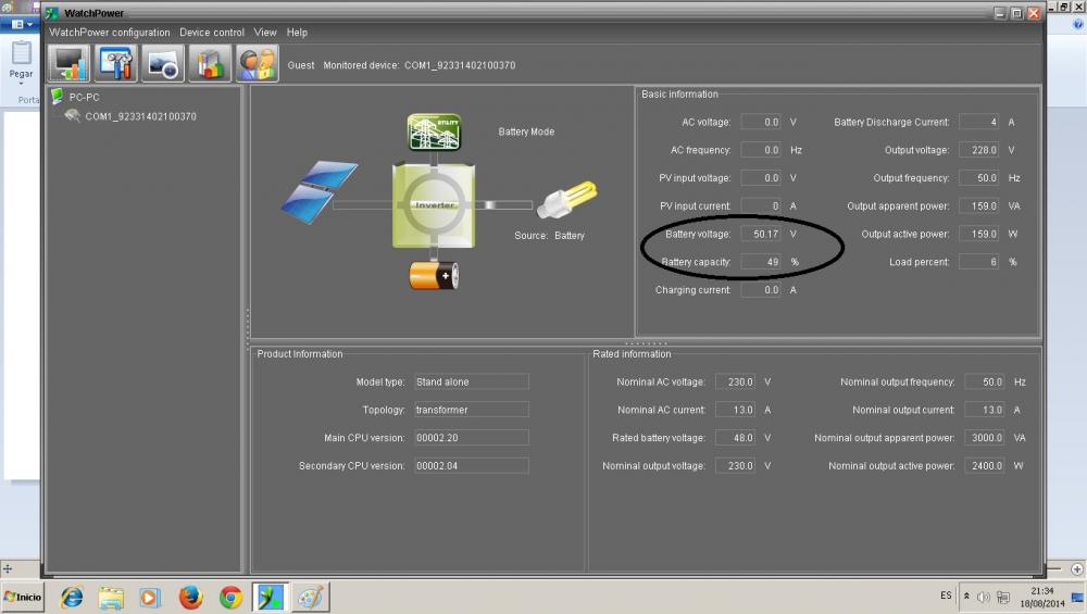

eso te lo puedo responder, hoy cuando he llegado a mi casa a las 3:30 mas o menos, he mirado y ya estaba la luz fija y el voltaje a 54v
lo que me da rabia es llegar por la noche y encontrarme esto Archivo adjunto 10897 si cuando esta cargando pone 100% porque justo cuando se va el sol pone 49%?
tambien me da rabia tener que encender el ordenador para poder ver esta pantalla pero estoy estudiando la manera de hacerlo con un raspberry pi para que solo haya que encender la tele y el raspberry y que gaste menos pero ese es otro tema :icon_biggrin:
Pues muy sencillo. Porque ese "medidor" te dice la carga en función de la tensión de las baterías, y eso no es nada fiable, ya que varía según la carga que tengas conectada al inversor. No me fiaría mucho, por no decir nada, de ese dato.
Para saber con bastante exactitud la carga, necesitas un monitor de baterías, o midiendo la densidad.

Y porque te parece tan poco voltaje, yo hasta lo veo bien, vamos a ver….una batería de 12V con 12,7 esta cargada al 100%, 12.7*4 =50.8, ¿Qué pasa? Que no quieres que consuma cuando las placas no producen, joer, que cada vez que arranques la bomba las dejas tiritando, luego ese voltaje es el voltaje al que se quedan cuando tienes un consumo de 159W, lo mismo si apagas el inversor se suben un poco mas de los que esperas.

esa bomba se machaca las baterias en 0, por no decir los demas consumos aunque mas moderados pienso que en 2 - 3 horas tienes las baterias tiritando .
Creo que para que no tubieras problemas la solucion es poner un deposito de agua en algun sitio con altura y colocar una bomba solar , de esta manera el deposito se llenaria en horas del sol y tendrias servicio para el resto del tiempo , si no esas baterias te las vas a cargar en 4 dias pero lo peor de todo es que tendras que poner otras baterias muy superiores a las que tienes para tus consumos y te costaran un ojo de la cara .
Re: Novato con pequeña instalacion recien puesta a 48v
Pero no lo entiendo, la bomba en todo el día arranca 10 o 15 min en total, eso si, en varias veces, a lo largo del día.

entonces pon un medidor de consumo a la bomba... es posible que te sorprenda.

Acabo de hacer la medición, a las 3:15am con las baterías ya bajas en 47.5v me marca el densimetro 1100. Haré varias mediciones a distintas horas del día a ver que marca
