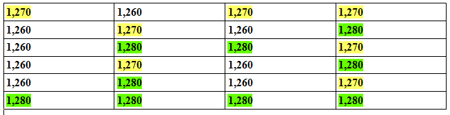

Bueno hoy le he mandao una equalización manual.
El S.I. se ha coenctado a la red y ha cogio tanto del bucle de aislada como de la red para enviarle carga a las baterias, comenzo enviando unos 35 A
Tras dos horas de equalización a 2.65V por bateria-->63.6V , he esperado unos 10 minutos, tras comprobar que el S.I. pasaba a flotación 2.25V-->54V , 53.7V medidos con polimetro de 9€ en bornas.
A continuación he medido densidades y las he anotado en la propia bateria, el resultado está entre 1,260 la más baja y 1,280 la más alta.
1,270-1,260-1,270-1,270
1,260-1,270-1,260-1,280
1,260-1,280-1,280-1,270
1,260-1,280-1,260-1,270
1,280-1,280-1,280-1,280
Parto de la base de que todas salieron con el mismo electrolito ( osea misma densidad ) asique esa diferencia puede deberse a la diferente cantidad de agua que he añadido entre unas y otras :confused:
Archivo adjunto 10669

no te obsesiones mucho con el valor de densidad para cada soc... más importante es la diferencia de densidad entre vasos con el mismo nivel de electrolito.
Mira que los vasos no tengan barriga (unos más y otros menos), ya que eso te va a provocar un volumen diferente a rellenar por cada vaso, y aunque veas que están al mismo nivel, realmente uno tendrá más agua que otro (respectivamente menor densidad).
Yo para solucionar ésto, lo que hice fue comprimir los vasos por igual con un perfil lateral (pa quitarles la barriga) y a partir de ahí dejarlos todos al mismo nivel de electrolito...
Intenta que tras una ecu de unas 3 horas a 2,6 v +/- no tengas más de 0,005 o 0,01 máx de diferencia entre los vasos... el hecho que no llegues a 1,29 no te preocupes... yo estoy convencido de que a 1,29 llegan cuando se estrenan y vienen por debajo del mínimo de electrolito. En cuanto les añades agua ya no vuelven a ese valor...
El hecho que el sunny island llegue todos los días al 100% por subir la v_flotación por encima de 2,25... no es preocupante, siempre que realmente la tensión no haya subido a valores de absorción o ecu... (ya que también por esto puede subir al 100%)...
Lo que pasa es que es engañoso que todos los días soleados te llegue al 100% sólo con subir la tensión de flotación, ya que realmente las baterías no están al 100%. No sé por qué el s.isl. actúa así... igual que todavía no acabo de pillar qué criterio tiene el sunny island para resetear el contador de días que quedan para carga full... De hecho ni en SMA - Ibérica ni en SMA alemania me lo han conseguido decir con exactitud...

si con una buena ecu, no se te quedan igualadas, añádeles un poco a las que más altas estén...
ojo que las mías han tardado más de un año, sí UN AÑO... en volver a su nivel original (el mínimo) desde que las rellené a algo más del máximo...
o sea que el agua no se va a evaporar por arte de magia... el agua se va a perder por hacer absorciones...y ya ves que cuesta... no te preocupes si no suben de densidad, si son nuevas, es por ese exceso de agua.
