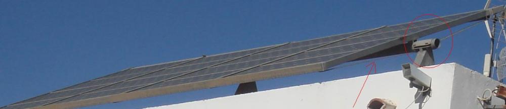

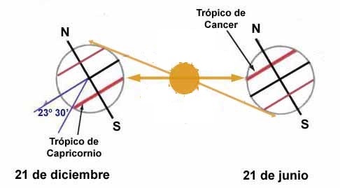

Re: Problemas con sistema solar aislado en la playa!
Veamos, la rivera maya está en el trópico, y toda la franja de los trópicos tienen la particularidad que si orientas las placas a invierno, en verano te saldrá el sol por detrás, por lo que hay que llevar cuidado a la hora de las inclinaciones, es por culpa de la inclinación del eje de la tierra y la rotación de esta alrededor del sol, lo ideal en esas zonas es colocar las placas planas y ya está, pero…. tampoco, pues el polvo se queda fijo o el agua se estanca encima de la placa, pensar un poco, agua y polvo en una placa plana, ¡leches!, pues eso, barro y placa ciega.
Por ello le recomiendo al compañero lo de hacer un basculante, para que tenga una inclinación para verano y otra para invierno, lo ideal es un sistema como el que tiene “Hernes”, el dueño de la casa donde hice las fotos, pero como doy por supuesto que en México hay cosas que cuestan una pasta(mucha plata) o son difíciles de encontrar pues le he puesto el basculante del juguete para niños para que se haga una idea y pueda inventar una solución con los materiales a mano.
El basculante de “Hernes” si os fijáis un poco veréis que lleva un sistema de anclaje en forma de triángulo con un cojinete de bolas en cada triángulo de soporte sobre el que van instalado los paneles solares, y algo que apenas se aprecia, que es un sistema de inclinación a base de cables de acero de más 3000 kilogramos fuerza, que es lo que permite dejar de una manera fija las placas en la inclinación deseada.
Os dejos una imagen en la que se puede apreciar mejor lo que he explicado.

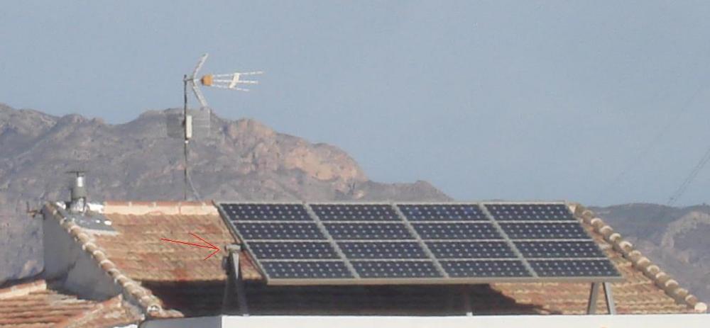

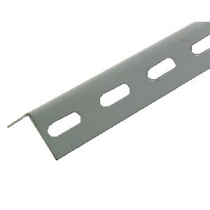

pero no sería mucho más simple poner una placa más, todas en llano y limpiarlas una vez a la semana con la fregona y un poco de agua?
u otra forma... con hierro angular galvanizado para estanterías, unos tornillos y tuercas galvanizadas también, crear una bascula de forma que se pueda poner las dos inclinaciones manualmente y cambiarlas cada 6 meses.
Archivo adjunto 10449

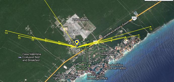

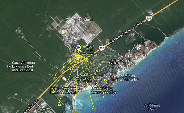

Ya estoy en casa, os subo unas fotos, que ya subí el año pasado para el compañero "css_fran", para una instalación en la ribera maya, como se puede apreciar veréis que si las orientas a diciembre en junio el sol te entra por detrás.
Archivo adjunto 10451
24 de diciembre
Archivo adjunto 10452
24 de junio
Y además os pongo el programa que hace esos gráficos.
Cálculo de la posición del sol en el cielo para cada lugar en cualquier momento

A ver si nos entendemos.
Queda claro que en La Rivera Maya habrá temporadas en las que el sol estará al norte todas las horas del día. Pero eso es lo de menos a la hora de darle el sol en las placas. Se inclinan a 5º, 10º, 0º o lo que corresponda, y podemos tener las mismas pérdidas que en otro lugar del mundo.
Pero aquí, en España, te aseguro que el sol sale por el 1er. cuadrante, y se esconde por el 2do. cuadrante, en esta época del año.
Hoy exactamente, desde que amanece hasta algo más de las 10:00 horas, el sol estará al norte. Y desde un poco antes de las 18:00 hasta que anochece, también estará al norte.
El resto del día estará al sur.

Bueno, que estoy yo diciendo. Realmente, en España, el sol amanece por el norte a partir del equinoccio de primavera, y dura así hasta el de otoño. Días arriba, días abajo, según la zona de España.

Pero MJROSG. Sin ir más lejos, aquí también te entra el sol por detrás de la placa. Si la tienes, por ejemplo, a 35º, las primeras y últimas horas en un mes como junio, también te entra por detrás.
En la Rivera Maya, si la inclinación es de 10º, le entrará por detrás las primeras horas si acaso, pero el resto del día, al estar el sol casi en vertical, le dará de lleno a la placa.
Lo que quiero decir es que, si el basculante es bueno para la Rivera maya, también lo debe ser para España en la misma medida. Y si es una solución de poco valor para España, también lo será para la Rivera Maya.

Lo estás liando más jeje. A ver, ponemos un ejemplo sencillo:
Estás en latitud 0 y tienes los paneles en horizontal. El ángulo de inclinación de los rayos será de 23,5º tanto el peor día de verano como el de invierno (21.6. y 21.12). Estos días sufrirás unas pérdidas del 8% contando sólo la parte de la inclinación en el momento de zenit (mediodía solar). Ahora bien, si para favorecer una temporada, inclinas los paneles por 23,5º al norte (o al sur), obtendrás un ángulo de 90º de inclinación del sol (0 pérdidas) en el peor día de esta temporada, pero perderás unos 1- cos(23,5ºx2) = aprox. 32% el peor día de la otra temporada.
Por eso yo no soy un fan de inclinar muuuucho los paneles (así en plan bestia a 60º para sacar lo máximo los días más cortos - si son soleados) porque las ganancias relativas son pocas, pero las pérdidas relativas en las otras temporadas son considerables. Y bueno, ya sabemos que los días soleados para aislada no son los que suelen dar problemas si no los días de lluvia y nubes y para ello no importa tanto la inclinación de los paneles.
