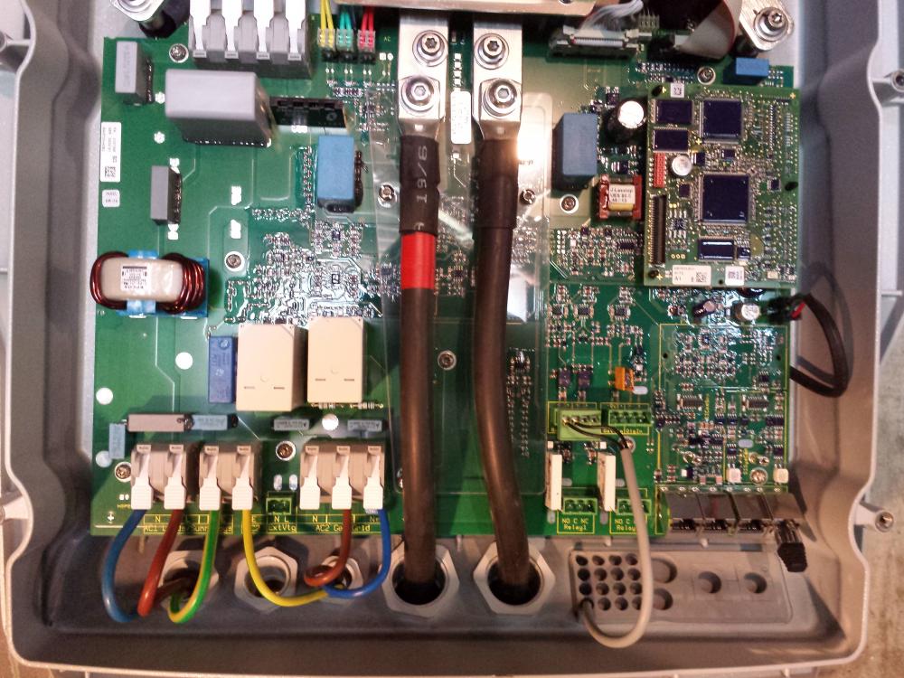

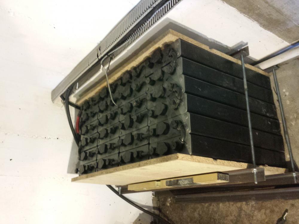

Bueno ahi os dejo unas afotos , soy un fozas lo sé :redface:
24 vasos 2v 315ah C5
-Cable CC,70mm en cobre distancia 4m por polo. El fabricante indica 70mm para distancias > 5m.Esto lo he hecho en honor a mjrosg :).
-*Falta elemento de corte en la parte CC.
-He copiado una idea del foro, pero le he añadido unos tablones de contrachapado para repartir mejor la fuerza de los angulares , comentar que tengo pensado ponerle uno más arriba.Es decir llevaria 3.
Archivo adjunto 10404
S.I. 6.0H
-Cable aislada: 10mm hasta cuadro distribución
-Cable red: 6mm ICP 15A coenctado en AC2 L y Ntt
-Cable tierra a chasis S.I. 16mm
Archivo adjunto 10405
No seais malos xD!

Muy chulo, ¡enhorabuena! La idea de hacerle un cofre con el contrachapado es muy buena.
Sólo dos cositas:
1.) creo que falta una protección en CC en la linea de baterías-SI, pues pondría un magnetotérmico de 250 A (podrías poner incluso de sólo 125 A si no piensas tirar más de 5 kW de batería).
2.) te podrías haber ahorrado un metro de cable por polo si hubieras hecho las conexiones en el otro lado de la bancada de baterías.
Ahhh, y una cosa más: Date de baja ya de la red y te haces con un motor que funciona con aceite vegetal. Así en invierno tienes el apoyo que te va a hacer falta y hasta que puedes aprovechar los gases de escape para la calefacción.

xD! gracias veremos como acaba todo esto
Hlebtomane
Si , lo sé, la idea va por ahi, sacarle no mas de 20A en alterna-->4600w lo que serían unos 100A en CC
Hlebtomane
Jejeje lo pensé pero como los puentes son aislados, incluso los tornillos y la única parte visible con tensión eran los terminales del cable de CC, añadiendole que voy bien de sección, (bastaría con 50mm) pues he optado por darle ese metro más en cada polo y dejar escondida la única parte no aislada.
Añadir que los cables llevan 1 metro de más cada uno en previsión de colocar un pequeño cuadro con las protecciones de CC lo cual posiblemente esta distancia se reduzca.
Hlebtomane
Buf esto será más dificil ...la calefacción electrica me ata bastante :(
Gracias!

A esas baterías, con esos cinturones y esos pantalones, no les va a salir barriga cervecera:icon_biggrin:
Re: Ahi va mi Aislada montada por Otilio y Pepe Gotera
Lo malo es q vestir de largo hará que pasen calor y no refrigeren lo que deberían.
Aunque tb es cierto que tú no las vas a tener a la intemperie con lo que tampoco te cogerán temperaturas altas en verano.
Échale un vistazo al hilo "baterías fresquitas"...

Hola skolly.
Si quizas esa sea la pega, sin embargo aqui en el norte xD, pues ya te digo que es raro pasas de los 30º bueno era raro...porque los ultimos veranos hubo alguna que otra ola de calor.Llegado el caso podria cambiarse los tablones por regilla regiban.
Como ejemplo actualmente fuera, a la sombra estamos a 28º y con viento.Dentro en la "lareira" donde están las baterias el mismo termometro indica 22º y viendo la lectura de la sonda del S.I. 23.1º osea que unos 5º de diferencia.Es un sótano, semienterrado y con muros de hormigon de 40-50cm.

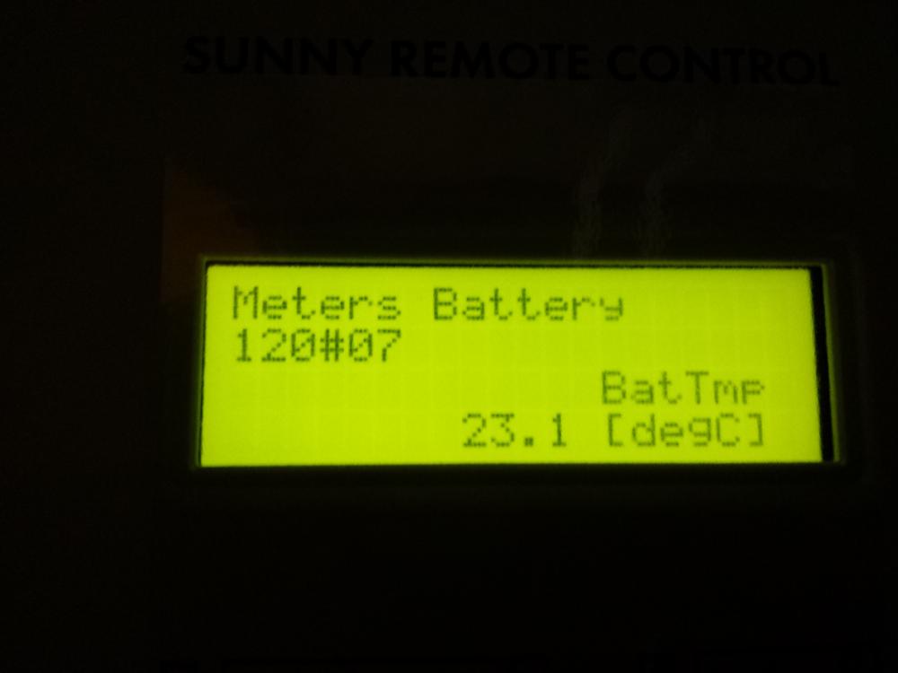

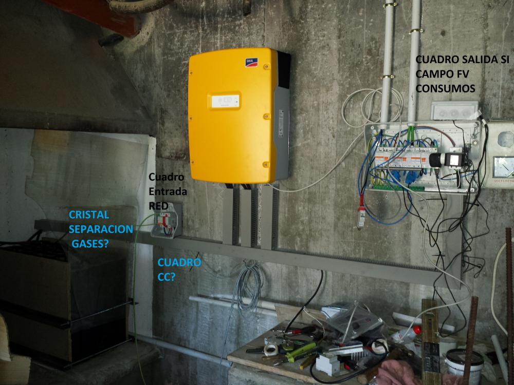

Bueno hoy por ser domingo he hecho algo menos jeje, he configurado el SB 1200 en modo Off-Grid y he comprobado que estabo operativo, es decir encendi el S.I. ( baterias + campo FV en alterna) sin conectar cargas.Y en principio todo Ok. El SB ya arranca indicando Off-Grid en el display y comienza a generar rapidisimo.El Display del S.I. indica que se están cargando las baterias con 1700wh ( los enecsys 600wp , tengo que ver como actuan estos ante las variaciones de frecuencia ).
Ahi van unas afotos.
1-Medida sonda temperatura despues de un ratito cargando...15min aprox
Archivo adjunto 10409
2-Vista de la sonda de temperatura en el medio del banco y en el tercio superior, he pensado meterle un tubito para proteger el cable, de hecho si lo veis bien creo que se lo meteré a todo el cableado de que entra sobre las baterias, en plan tubo sapa o algo así para protegerlos de los gases.Que os parece?
Archivo adjunto 10410

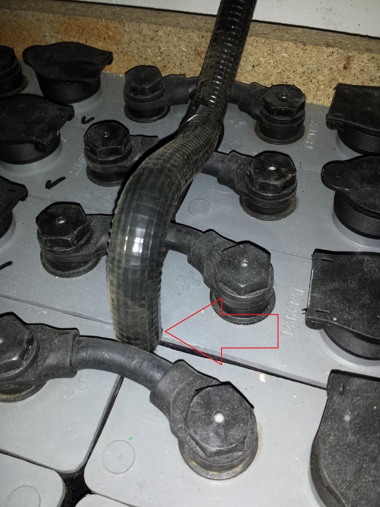

3-Bueno y esto la "vista" que tengo ahora:
Cosillas:
-Como veis el temita de colocar ahi un cristal de estos plasticos para evitar que los gases vayan hacia el S.I.?quizas tb deba forzar la ventilación...
-Como veis he dejado a la izquierda del S.I. un pequeño cuadro electrico, ahi queria dejar la conexión de red-grupo
-Justo debajo de este cuadro, y bajo la canaleta quiero poner otro cuadrito con las protecciones CC para las baterias
-Luego a la derecha el cuadro más grande he colocado, magneto + diferencial en tres circuitos: salida del S.I. , salida al campo FV, y salida a consumos hogar.
PD: uno de los cables que se ve colgando bajo el S.I. es la sonda de temperatura, la cual pues he de cortarlo ya que queda bastante largo, el otro que se ve más arriba enrollado bajo los tubos es el del display el cual tendré que pasar un cable de red hasta dos plantas más arriba.
Y asi estamos...:icon_biggrin:
Bueno pues ya estas desmontando las uniones y cambiando de punta la conexión del cable, pues con 8700w no tienes bastante para aislarte, claro que si quitas un metro de cable perfectamente meteremos los 11600w que necesitas.
Ahora en serio, te has pasado con el cable, tienes cable suficiente para fundir la batería en menos de una hora.
En cuanto a la “faja” si ves que da calor, pues separa las baterías por la parte estrecha unos dos o tres milímetros que es lo máximo que te van a dar los latiguillos de unión de los bornes y listo papeles.
Lo del cristal de separación de gases esta muy bien, siempre que haya salida para esos gases, ¿la tienen?
xD! me dejaste tocado la otra vez que me habias dicho que metiera poca sección :redface: jeje asique ahora fui a chincharte, ( espero que no te parezca mal)
Haber en 4 metros de cable pues poca diferencia economica puede haber entre meter 50 o 70.
mjrosg
Uuum pues me parece una buena idea.Haber como van reaccionando.Yo habia pensado en sustituir la "faja" por una regilla tramex si se daba el caso de necesitar ventilarlas
Archivo adjunto 10417
mjrosg
Aqui puede estar el problema, es una chimenea pero esta tapada, asique el gas debe disiparse en el bajo, tenia la intención de forzar la extraccion de algun modo.
Si hablamos de hidrogeno pues este , creo que tiende a subir asi que pretendía de alguna forma sacar un tubo de 110mm o similar hacia afuera por la parte alta haber si salia por ahi.
Gracias por tus consejos

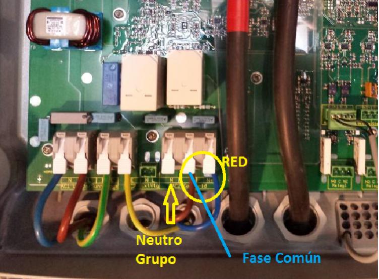

Duda conexión RED-Grupo
El caso es que tengo un generador de 5kw arranque manual.Me gustaría conectarlo para en caso de necesidad poder usarlo.
Actualmente tengo conectada la RED de la distribuidora en los Bornes :
Fase: AC2 GEN/GRID L
Neutro: GEN/GRID Ntt
Según el manual el generador debería ir en:
Neutro: GEN/GRID N
Claramente la Fase usa las mismas bornas, sin embargo el neutro es común. Estaba pensando en usando una maguera de 3*10mm conectado sus venas en GEN/GRID N, AC2 GEN/GRID L y GEN/GRID Ntt llevarla a un cuadro y alli colocal las respectivas protecciones y además un comutador RED-0-GRUPO el cual selecionaria Fase y Neutro de RED o Grupo previo paso por cero.
Como lo veis?, el tema entiendo que tendrá que existir una forma de asegurarme de que nunca podrán estar RED y Grupo conectados al S.I.
Gracias.Archivo adjunto 10455

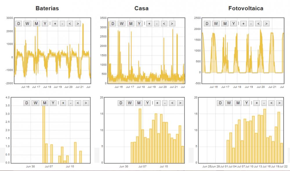

Bueno puedo decir que llevo aproximadamente 22 días aislado, solo tiro de la red para hacer alguna equalización.
Lo tengo monitorizado con una raspberry pi...low cost xD!
El día que más consumo he tenido en casa 6 de Julio 16.5kwh
El día de mayor producción FV 21Julio 15.6kwh
Por lo demás no he visto ningún tipo de incompatibilidad con ningún electrodomestico, incluso la lavadora que em tenía asustado por casos leidos en el foro funciona bien.
Bueno ahi os la dejo:
Archivo adjunto 10769
PD; en las baterias lo que está por debajo de cero, osea valores negativos significa cargando baterias, los positivos son consumos de bateria.

Enhorabuena, tiene muy buena pinta.

Creo que una solución pasaría por poner un diferencial de clase A: Se utilizan para corrientes diferenciales alternas con componente continua. Los equipos que comprenden dispositivos como diodos, triacs… generan corrientes de fuga que no son detectadas por los de clase “AC”.
Lo que me ronda por la cabeza es comprar el dichoso trafo que pide SMA y a su entrada un selectro red-grupo, de forma que hai pueda selecionar la funte de entrada que alimente el trafo, bien sea la red o el generador.
Te he debido entender mal. A mi el que me salta es un diferencial que tengo detrás ( creo que dicen aguas abajo) del Sunny Island. Es mas, ahora mismo tengo uno detras del sunny Island y después otro en casa para toda una rama en la que va la cocina, y es este segundo el que salta. No termino de entender porque ha ocurrido eso, puesto que esta mucho mas cerca el otro. Los dos saltos se han producido por la noche o cuando ha conectado con la red, o cuando ha desconectado esta ( yo estaba dormido ). Después se ha conectado varios días mas, y no ha pasado. Por la noche siempre están conectados los mismos aparatos.
Aunque quizá lamejor forma de solucionarlo es desenganchandose de la red :icon_biggrin:
