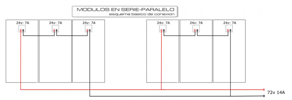

es decir, un fusible en el positivo de los paneles, antes de entrar al regulador. Un fusible En la entrada al inversor dc en el positivo.y de las baterias al regulador no haria falta no??? Y tema cableado del regulador a las baterias, y de baterias al inversor, de cuantos mm2?
Entonces tengo que serialas de 3 en 3, entonces cada grupo de 3 sacara 72v? porque 24+24+24...aqui voy perdido... haber si alguien me hace un esquema aunque sea con el paint xD de como tendria que conectarlas porque no me cuadra... segun tengo entendido de 3 en 3, serian 6 grupos de 3 paneles en serie, y de esos 6 grupos juntos entre ellos en paralelo?

Re: Instalacion 20-25 paneles solares, necesito ayuda
Archivo adjunto 10352
entonces al regulador entraria con 48A y 72v, cierto? como deciais que tengo que entrar con 48v... o es una confusion mia y debo entrar a 72v...
Los 48V (52-58V reales cuanda haya sol), son en la salida hacia baterías.
La entrada depende de lo que admita el regulador, y como tengas seriados los paneles.
En el ejemplo del esquema, en la teoría, esos serían los valores que tendrías.
