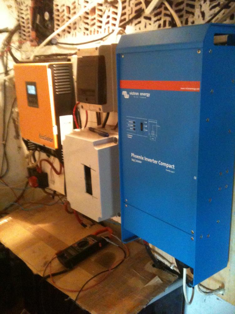

Archivo adjunto 11217 no se si se cargara la foto? este lleva un rele al lado del puerto de comunicacion, que no se con quien se comunica!! el cable suministrado no tiene conexsion usb,el cd suministrado no se instala, solo se me suministro en español guia de control, y un mini librito en ingles,
para el arranque, el victron lleva rele pero es menos potente, lo arranco con un relay y tanbien con un regulador que lo lleva y le puedes poner las horas de cargar, pero el tema es que te venden un tres en uno, y no ay manera de que funcione,

A ver,yo tengo el de 2400w 24v y no tengo esos problemas,la conexion al ordenador es a traves de puerto serie,los portatiles modernos no lo llevan,para eso tengo mi portatil viejo,el programa se carga muy facil en el ordenador desde el cd,a mi lo unico que no me va bien es cuando equalizo baterias desde el regulador externo,sube el voltaje y se me desconecta el inversor por alto voltaje,pero el resto,el aparatito cumple la mar de bien.

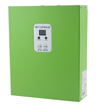

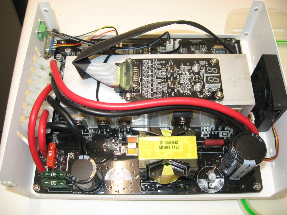

yo he comprado un chino ! ... iPanda !... MPPT de 40A 12,24 y 48V, 129 EUR, pasado por la duana como fuente de alimentacion ! :pensive:
zero impuestos ! ... las palabras "charge controller" o "MPPT", los vuelve locos a los de Hacienda Publica !
te envio por MP la link, si te interesa !
Archivo adjunto 11249
hay bastante tehnologia dentro ! ... yo lo he comprado por tener menu de NiCd !
Archivo adjunto 11250

esquirol
Donde lo has comprado?
tienes MP !
