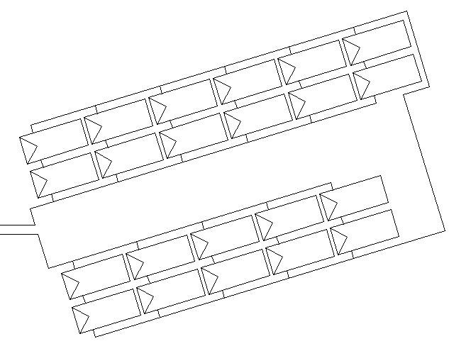

gracias por la informacion
una consulta muy breve:
asi estaría correctamente representada la conexion? (11 ramas en paralelo con 2 paneles en cada rama)
Archivo adjunto 10609
gracias, saludos
