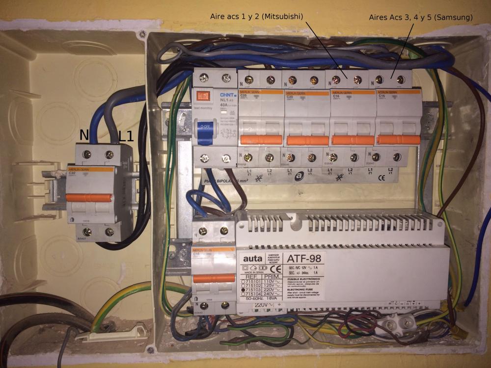

salta diferencial cuando el compresor arranca.
Buenas...
Pues este problema ya lo vendo arrastrando desde el verano pasado, pero lo he ido dejando y ahora que ya he empezado a poner el aire para verano... lo tengo otra vez. Incluso a peor, ya que el verano pasado sólo tenía 4 splits y este verano he instalado uno extra en la buhardilla de 3000 frig.
Son inverter. Mitsubishi Heavy industries y Samsung inverter.
El diferencial (40A y 30mA) salta cuando hay un arranque simultáneo de más de un compresor, da igual qué aire sea, pero si es de los de 3000 frigos pasa más a menudo ya que requieren más chicha en el arranque....
No salta magneto ni nada... sólo diferencial. Y da igual qué combinación de splits haya encendido, o sea que descarto que sea una derivación.
Resumen que me toca encender uno por uno y muy suave, si le doy a la función enfriar rápido y hay más de un aire encendido, salta el diferencial...
Se os ocurre algo?
He probado con diferentes inversores y otro diferencial también de 30mA y también pasa.
Re: salta diferencial cuando el compresor arranca.
Es un tema que a veces es un quebradero de cabeza.
- No hay derivaciones a tierra, pero salta el diferencial.
- Si enchufas de uno en uno los consumidores, no salta, pero varios a la vez si.
A mi me ha pasado a veces en el trabajo.
Una solución es dividir las cargas en más de 1 línea, y a cada línea ponerle un diferencial. Parece que así se "reparte el fallo", y no llegan a saltar.
Otra solución, instalar un diferencial inmunizado. Son diferenciales que no saltan por armónicos, que parece que sea lo que a ti te pasa. Cuanta más carga tenga el inversor (le pasa a todos los inversor), mayor es la distorsión de la onda, es decir, más armónicos.
Y también están los diferenciales super-inmunizados, que son más insensibles todavía a los armónicos.

Yo a la entrada de casa tengo uno general “no solidario” de 0.3A que es la línea de distribución principal, después tengo uno de .03A por cada línea, excepto en la de los aseos que es de 0.01A

El reglamento dice que para instalaciones domésticas, 30mA como máximo. 300mA para máquinas industriales.
Se supone que el cuerpo humano soporta 30mA sin que el corazón llegue a fibrilar. Sacado de la WIKI:
- Se denomina fibrilación ventricular o trastorno del ritmo cardiaco que presenta un ritmo ventricular rápido (>250 latidos por minuto), irregular, de morfología caótica y que lleva irremediablemente a la pérdida total de la contracción cardíaca, con una falta total del bombeo sanguíneo y por tanto a la muerte del paciente.
Vamos, que a partir de 30mA el corazón deja de hacer lo que siempre hace, latir. Eso es en teoría, pues habrá gente que soporte más que otras.
Piensa una cosa. Cuando el inversor está regulando por frecuencia, es normal que haya más distorsión de la onda, porque varía la propia onda para adaptarse a la frecuencia. Eso tiene que generar más armónicos que cuando la frecuencia es fija a 50Hz.
Y otra cosa. Tener una micro-red como tenemos tu y yo, implica que cualquier transitorio le afecta más a los equipos conectados a esa micro-red,( incluidos el propio inversor y los diferenciales), que si estuviésemos conectados a la red pública, porque la red pública, al ser tan grande, es capaz de absorber muchas fluctuaciones.
Aunque también es verdad que los miles de aparatos conectados a la red pública, que puedan afectar a su funcionamiento, a nosotros no nos afecta.:)
Así que...no se yo que será peor.;)

Como bien dice Carlos, por lo que cuentas ese disparo intempestivo del diferencial se debe a armónicos.
La solución más fácil y económica es montar un diferencial superinmunizado del mismo calibre que tengas ahora (IIx40Ax30mA, por ejemplo). Por unos 85 euros lo tienes y verás como se soluciona tu problema.
Este diferencial está preparado para discriminar un defecto a tierra, de uno producido poruna deformación en la onda debido a armónicos, siendo su funcionamiento real el mismo que uno normal. La única variación de parámetros que se observaría si mides su intensidad de defecto a tierra y su tiempo de disparo es que el tiempo de disparo es de casi 4 veces más que uno normal, pero siempre menor a 210 ms (en torno a 125-130ms por unos 15-30ms de un diferencial normal), por lo que sigue siendo legal.

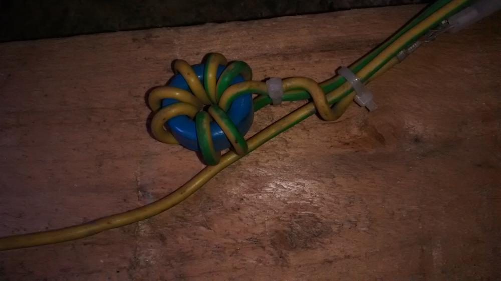

Hoy viendo el interior de un aparato ( averiado) de soldadura de esos pequeños, creo que le dicen de tecnología inverter, me ha venido a la memória este hilo, y os muestro lo que he visto:
Archivo adjunto 12598
Ese choque o filtro en serie con la tierra que viene del cable de alimentación externo, creo que tiene que ver bastante con el tema de las corrientes de fuga producidas por la conmutación a frecuencias elevadas ( respecto de los 50Hz ), las debe disminuir, pués presentará una impedancia alta para esas frecuencias, pero no para los 50Hz, protegiendo igual con el diferencial.

no acabo de pillar lo de "filtro en serie con la tierra que viene del cable de alimentación externo"... dónde y cómo se coloca eso?
qué es, una ferrita con el cable de tierra bobinado en la misma?
Si puede ayudar a disminuir el efecto de que salte el diferencial... lo pongo en todos los aires...
Es un choque o inductancia que actúa como filtro para las frecuencias más altas ( los 50Hz pasarán sin problema, por el tema de la protección del diferencial), está formado por unas 8 espiras sobre un núcleo de ( ¿polvo?) de hierro de unas medidas de 25mm diámetro externo, 15 mm diámetro interno y 10 mm de anchura, aprox.
Va montado en serie con el cable de tierra que trae la manguera que viene de afuera ( del enchufe).
Bueno, lo de que sea hierro, lo he supuesto, el imán se le pega, pero eso también pasa con las ferritas, me ha parecido que era de hierro por el acabado, lo reconozco. Puedes encontrar toroidales de polvo hierro si tienes alguna fuente conmutadas de pc averiada, suelen estar como filtro de entrada de la tensión de red, depende del fabricante. Aunque no sea de las mismas medidas, puedes ir probando aumentando o disminuyendo las espiras....
Efectivamente. Los aparatos que llevan fuentes conmutadas (que trabajan con una frecuencia muy superior a los 50Hz de la red) pueden generan unas corrientes de alta frecuencia que se fugan a tierra (por el cable de tierra, evidentemente), suficientes para hacer disparar un diferencial que no sea super-inmunizado. No se el motivo por el que se generan esas fugas, pero así es.
La inductancia de ferrita puede evitar esas fugas a tierra.
