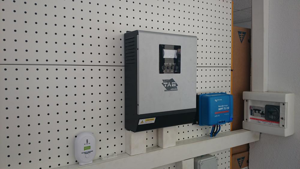

Oye pero que problema tienes con los mppt de victron que te empeñas en putearlos? :icon_biggrin:
Primero pones un 15A con mas potencia de panel de la debida y al 75/50 que si le puedes poner los 2 paneles en paralelo vas y los pones en serie? Solo llega a 108 celulas y le metes 120. Paralelalos a ver si va la cosa mas normal.
Re: ¿que es lo que falla?
Ja Ja es que me gusta llevar las cosas al límite...
Mañana los pongo en paralelo para ver que pasa, el problema es que tengo una tirada de unos 12m. con cable 10mm y no tengo ganas de cambiar el tinglado, además de ser un follón...
Pero me parece que va fenomenal, si claro está, el monitor energético, la pantalla del TAB (monitor y pantalla indican los mismos W) y el monitor BMW, no me están engañando, a mediodía los paneles están dando 439W o un poquito más.
Lo raro me parece que con inversor apagado y batería casi al 90% el regulador se para en 20A, solo sube a 28 o 29A, si pasa una nube, al volver a dar sol a los módulos. Es como si el regulador supiera de la poca capacidad de la batería y "capara" producción... un día bajo la batería al 30 o 40% para probar que pasa.

Estáis todos locos, últimamente veo en el foro mucho intento de asesinar reguladores, ¡coño!, ni que os sobraran los “lagartos”.
Veamos ese 75/50 significa…. ¡peligro!, Voltaje máximo 75V/ amperios máximos 50A
Asesinos, que sois unos asesinos.

Durante la mañana he descargado la batería a un SOC 65%, ahora mismo, con inversor apagado el monitor BMW indica en +32A sostenidos...
Ahora a las 12:50 +35A sostenidos, y algún pico de +36A, partir de esta hora empieza el declive....
Comprobado, tras un par de días de pruebas he comprobado lo siguiente:
- Si la batería está por encima de SOC 85%, el regulador "corta" corriente y deja pasar máximo +20A (sin inversor).
- Si la batería está por encima de SOC 85%, y hay consumos "inversor trabajando" deja pasar lo necesario para alimentar las cargas pero sin pasarse de esos +20A (aprox).
- Si la batería está más descargada (SOC <80 o 85%) deja pasar todo lo que dan los módulos (en mi caso unos 35A).
Siguiente ampliación:
Dos módulos mas (si encuentro de 220) si no los encuentro, de 240, seriados uno de 220 con uno de 240 (unos 900W max)
A ver que pasa....
