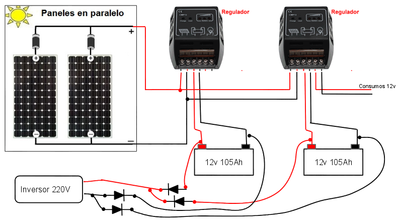

¿Es correcto este esquema que planteo?
Ya que una imagen vale más que mil palabras, adjunto un diagrama/esquema de lo que pretendo hacer para que me deis vuestras opiniones:
Archivo adjunto 10305
El resumen es el siguiente:
Un conjunto de placas solares en paralelo que ofrecen unos 12-18V
Dos reguladores de carga 20A de los sencillos pwm.
2 baterías
1 inversor 220V
Consumos a 12V tirando únicamente de un regulador
Consumos a 220V tirando del inversor de, por el momento 300W (solo iluminación, tv, ordenador, etc, Sin cocina)
Preguntas:
- ¿Es correcto lo que planteo?
- Para los consumos de 12V no me importa tirar únicamente de un regulador-batería, pero: ¿Se podrían unir las salidas de los reguladores para que los consumos de 12V también se repartan entre las dos baterías?
- ¿Hay algún problema con que los reguladores, aun siendo de 20A ambos, no sean de la misma marca/modelo?
- Es necesario colocar los diodos tanto en el + como en el -?
- ¿Sería suficiente con un conjunto de 4 diodos de 10A en las líneas + y - al inversor?
He leído mucho el foro y este esquema es la conclusión que he sacado tras mucho meditarlo, solo quiero saber si voy en la línea correcta, 1 sola batería se me queda corta.
Todos los materiales descritos los tengo, a excepción de la segunda batería, que la compraré si el esquema es correcto.
Muchas gracias!

En ese hilo esta inspirado el esquema, el tema es aprovechar los dos reguladores de carga en lugar de 1 solo ahorrando en diodos, ya que diodos de 20-30 Amperios no soy capaz de localizarlos.
Aunque quizá sea más eficaz quitar el segundo regulador

ministropepon
... ya que diodos de 20-30 Amperios no soy capaz de localizarlos.
En ariston:
ROHS 40CPQ100G DIODE, SCHOTTKY, 40A, TO-247
En Mouser:
SBR3040CT Diodes Incorporated | Mouser
Estos últimos más baratos, pero seguramente con portes más caros.

Porque no pones el systema a 24V y pones las luces de 2 en 2 seriadas y cambias el Inversor por uno de 24v te ahorraras multiples problemas y electronica y tienes un regulador de reserva.
Re: ¿Es correcto este esquema que planteo?
Cada panel a su regulador, que se junten solo en la batería. NO USES esos reguladores, son unos Juta salchicheros.

Tengo un puente de diodos de un alternador de coche, son 2 parejas de 3 diodos. ¿Se pueden reutilizar estos diodos?

Bueno yo tengo un regulador de esos de 10Ah con 1 bateria de cortacespes para alimentar 2 focos 4 horas a pa noche para mis trabajadores dep rancho y lleva 3 meses y aun va todo bien, lo compre ya hace años.

Buenas,
Finalmente estoy planteando uno de los circuitos propuestos en
Baterías fotovoltaicas. Nivel básico. - Foros Solarweb
Utilizaré un solo regulador, pero ninguno de los dos reguladores que tengo permiten programar las tensiones para las baterías, por lo que, con la caída de tensión de los diodos supongo no cargarán correctamente las baterías.
Entiendo con esto que debo comprar un nuevo regulador que admita programar dichas tensiones, pero dado que no tengo mucha experiencia en este tema... ¿alguien puede aconsejarme algún regulador que cumpla estos requisitos de unos 10-20A que no se suba mucho de precio?
Muchas gracias!
Todos compensan parte al menos, es cuestión de mirar si el tuyo ahora lo hace y cuanto.
