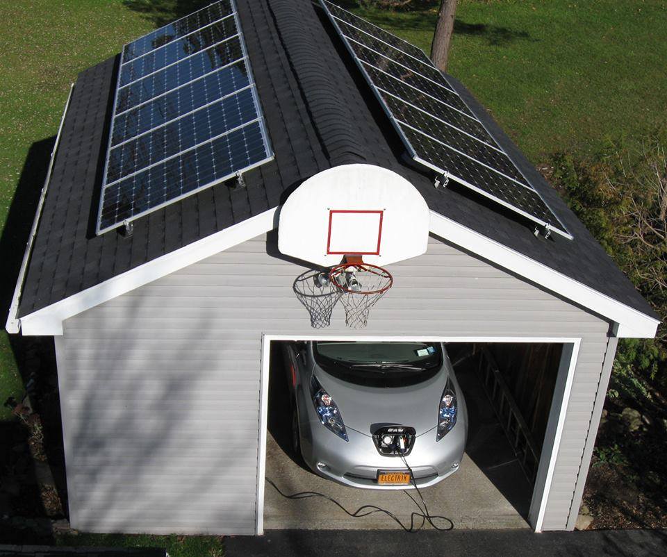

Mi nombre es Rubén y he acabado en este foro gracias a un forero de Foroev.com, pusieron un post de una tienda online de placas FV y me picó la curiosidad, al ver que mi proyecto en mente podría tener futuro, he decidido registrarme por aquí. :D
Archivo adjunto 10219

Para que me conozcáis un poco más, resido en Madrid y conduzco un vehículo eléctrico desde septiembre 2013 con cerca de 9500km ya. No tengo mucha idea de electricidad, la verdad, pero aprendo facilmente, jeje.

Felicidades por tu finca, es muy bonita.
Si la foto de tu instalación es la que se ve en la foto, debo decirte que no la suscribo, puesto que se insinúa zona de sombras de los arboles de la derecha. Por otro lado la disposición de las placas, entiendo que captan el sol con la inclinación correcta y su orientación es efectiva....
No, esa no es mi finca, estoy en proceso de compra, la imagen es del propietario de un Nissan Leaf en américa, que tiene esa instalación, pero fue gracias a esa imagen cuando recibí motivación por la FV, jeje.
