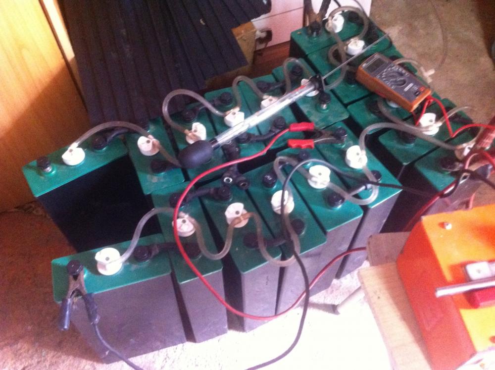

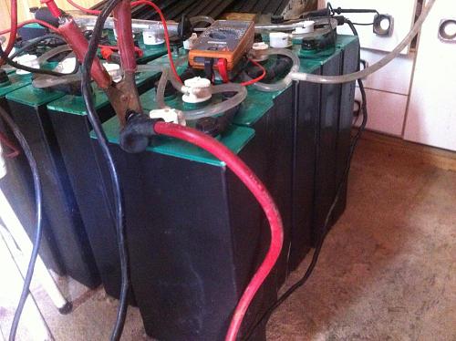

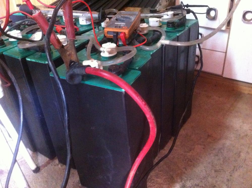

    Llevo meses leyendo el foro y aprendiendo de cada post tanto nuevos como de los antiguos y os doy las gracias a todos por la valiosa informacion que contiene.
    despues de buscar por san google sin exito subo estas fotos, por si alguien me puede orientar sobre estos vasos que me han regalado de segunda mano de una maquina limpiadora e intento reanimar.
    ya que no se capacidad ni fabricante, tampoco se el voltage de carga correcto.
    De momento estoy intentando reanimarlos. despues de varios años en un rincon de un almacen. Me comentaron que solo se usaron 2 años y solo en temporada estival.
    He pasado de que el densimetro ni se moviera a 1.13. Despues de 12h. De carga lenta,a 5A.en grupos de 12v.( son 18vasos de2v.) y una carga a 15 A. de otras12horas y otra de 15,6v. Haciendolas herbir durante una hora.
    Espero que alguien me pueda dar algo de informacion
    en un lateral tienen grabado"RR8fw" y un anagrama con dos abetos y una " h" entre ellos. Las medidas son 40 de alto por 19'5 de ancho y 8 de grueso.
    salu2

    Por las dimensiones que tienen, parecen ser de unos 300 Ah. Para reanimarlas tienes que ir muy despacio. Intenta no pasarte de los 5 A y así cargando durante varios días sin limitar la tensión (que suba a 17 V si quiere). El problema será que no tendrás un cargador adecuado; si eso podrías intentar con panel directo a batería (por la noche interrumpiendo el circuito para que no haya corriente inversa). Un panel de unos 180 Wp - 200 Wp de 24 V (si lo tuvieras), te podría servir para 12 vasos.
    abr 2012
    1.179
    Predeterminado Re: Caracteristicas de vasos de traccion
    Son unas Hoppecke Track, y yo diria que de menos de 300 Ah
    Las de esa marca y modelo de 320 Ah miden 8x20x40 cm por vaso. Estos "parecen" mas pequeños; midelos y se podra intuir su capacidad

    Son de 320 Ah

    Este es el modelo 4HPZS320
    Siguiendo con el tema, aunque tengo localizadas las baterias (web del fabricante) no encuentro la densidad correcta para estos vasos ni los voltajes adecuados para carga,absorcion ni flotacion. Ya que no dan datos.
    Alguna recomendacion? Una vez que se recuperen
    Avatar de Hlebtomane
    mar 2007
    4.543
    Puedes poner valores normales de carga de 2,4 V/elemento para absorción y 2,25 V/elemento para flotación. Eso sí meterles una ecualización corta cada 14 días y de unos 2,65 V/elemento.
    Densidad nominal será de 1,28 - 1,29 kg/l.

    Bueno parece que el paciente empieza a dar señales de vida, aun en la UVI pero ya tengo un grupo de 6 vasos con densidad 1,24/. 1,25. El segundo grupo a 1.14 y el tercer grupo de 6 vasos en reanimacion con unos timidos 1,10 ( ya no se queda el densimetro abajo del todo)
    Eso si cargando a 5 A. Maximo. Espero poder aprovechar de los 18 vasos por lo menos 12 para crear un segundo banco de baterias
    Seguiremos informando.

    Seguimos con la carga de los vasos ya tengo todos los vasos a 1,25/1,26 pero la carga a bajado a menos de 3A (los tengo en tres grupos de 12v. ) . El cargador ya no sirve pues no puedo aumentar voltaje sin que aumenten los amperios osea no puedo ecualizar. Ahora lo suyo seria elegir 12 vasos buenos( mejor densidad y voltaje a 2.1v. Despues de estar en reposo 24h. ) y crear un banco de 24v. Para poder conectar al outback y seguir eso si me tengo que currar algun sistema para que no se vea con el otro banco de baterias, con diodos y contactores para automatizar la descarga.
    El negativo lo puedo tener conectado en los dos bancos directamente y solo cortar y colocar diodos en el positivo no?
    aunque no se como afectaria al bmv700 tendria que conectarlos despues del shunt
