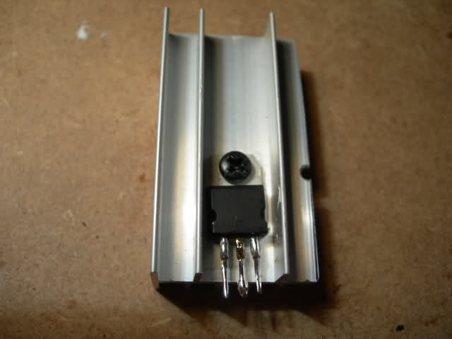

Veamos, un diodo es un diodo, y puede tener una entrada y una salida o dos entradas y una salida o como lo quiera presentar o vender el fabricante, si ves que te lías un poco con los de tres patas pues le cortas la pata de la izquierda y ya tiene la entrada en la derecha y la salida en la izquierda (normalmente la pata del centro es la salida).
Los diodos de tres patas se fijan igual que los otros, a base de soldadura de estaño, pero además este tipo de diodo lleva un agujero para que le coloques uno “radiador” metálico para enfriarlo, los radiadores los hay de muchos tipos y tamaños. Salvando las distancias un procesador de PC lleva un radiador para enfriar la CPU, pero si esta se calienta mucho le añaden un ventilador encima del radiador para disipar el calor, el Pentium 133 tenía radiador y no tenía ventilador y un 8886 no tenía ni lo uno ni lo otro, en cambio, ahora, si se les para el ventilador se puede quemar la CPU.
Pues esos diodos de tres patas tienen ese agujerito en el que tendrás que poner o no radiador en función de la cantidad de amperios que quieras que pasen por ahí.

diodo con radiador
Archivo adjunto 10852
Archivo adjunto 10853

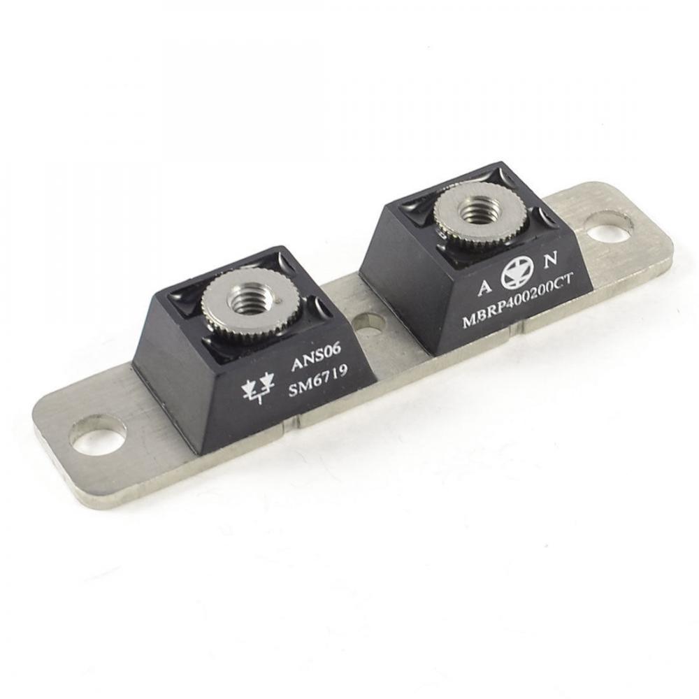

las barras son algo asi
Archivo adjunto 10857
puente de diodos de 100A con radiador
Archivo adjunto 10858

el diodo Schotty usado como barrera ! ... 92 x 20 x 15 mm ! ... se puede conectar
cable cable que aguante muchisimos A ...
Archivo adjunto 10861
Re: modificacion de un sistema en funcionamiento
Hola 9victor te agradezco tu inquietud pero por aquí es imposible encontrarlo, he visto algo similar fisicamente que me gustó pero tampoco lo encuentro en mi País y tampoco puedo pedirlo al exterior porque la situacion del País no lo permite, o bien te lo curran en la aduana o bien no te permiten girar los dolares al exterior, es lamentable pero es asi, estoy en tratativas con el representante de semikron a ver que se puede conseguir porque ni siquiera es posible encontrar diodos schottky de 40 A axiales, gracias por tu información de todos modos

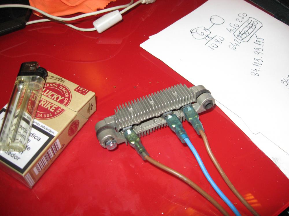

mira Larry, para ti y tambien para los que viven en "paraisos cerrados" ! ... aqui teneis 6 diodos
Schottky de 200A a 50V ! ... es de un coche ! ... no me acuerdo marca ! ... hay que buscarlo, por la foto ! ...
yo lo usava en mi generador eolico, como puente rectificadora !
Archivo adjunto 10870
9victor
Muy bonito y además con radiador.
Buen aporte.

Hola 9victor encontre los diodos de la foto que enviaste se trata de un regulador de alternador Mitsubishi y en una casa de repuestos de auto me mostraron una variedad impresionante de estos reguladores de alternador pero la duda que me queda y que hasta ahora no pude dilucidar es que sean schottky porque he visto que en algunos son Zener y por otra parte no suelen ser de mas de 80 Amper como maximo asi que lamentablemente creo que no van servir para mi caso, pero fué un buen intento puede ser que le sirvan a algún otro que no tenga tanto consumo como en mi caso, gracias
