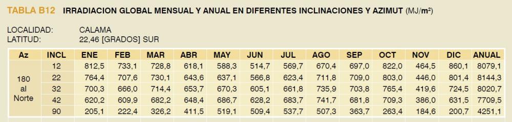

bueno el proyecto esta en chile , en la ciudad de calama ( en el desierto mas arido del mundo por ello estos valores altos) los datos los calcule mediante la tabla de consumos , y el cuadro de consumo/cocientes
aclaro que tranforme los MJ/m2 a Kwh/m2 , tome el valor de MJ/m2 lo dividi por el mes correspondiente y luego lo multiplique por 0,278 , y me HPScrit me dio el valor de junio a 32 grados , adjunto la tabla Archivo adjunto 10155

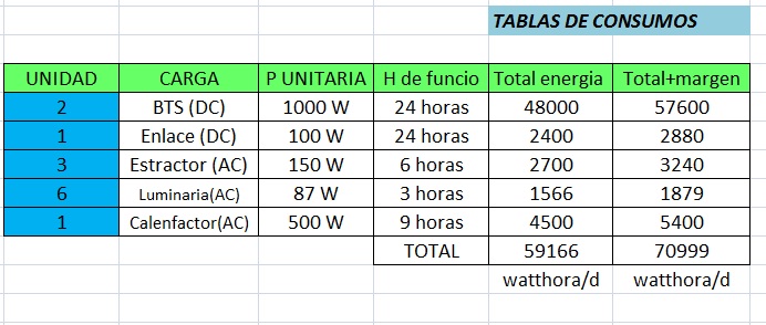

mira subiré una foto con la tabla de consumos donde especifica las horas de cada carga , la parte que dice total + margen , se refiere al margen de seguridad recomendado en caso de perdidas por rendimiento de la batería o el inversor... la carga BTS es un Base transceiver station de las típicas antenas de telecomunicacion.
subi el cuadro por meses y angulos mas arriba de la zona en MJ/m2
este es el cuadro de carga
Archivo adjunto 10160
muchas gracias :)
me parece que algo estoy haciendo mal , creo que es el cuadro de carga , o si no la convencional de la tabla

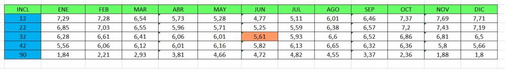

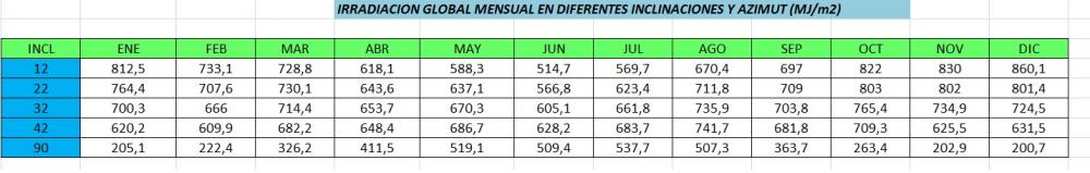

asi es como lo converti no se si esta bien
tabla de datos original
Archivo adjunto 10161
y esta es mi transformacion a kwh/dia que no se si estara buena
Archivo adjunto 10162
ayuda porfavor x.x

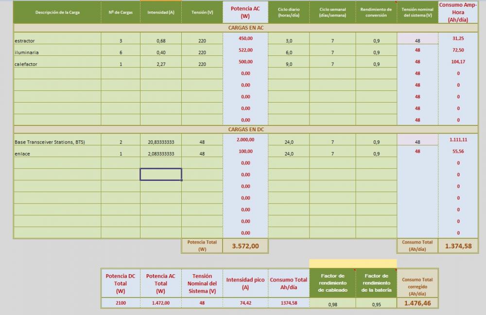

gracias mjrosg , otra cosa que es mejor trabajar con kwh/dia o Ah/dia?
comencé a trabajar con la planilla excel que esta aquí en la web
y asi quedo mi cuadro de carga
Archivo adjunto 10167

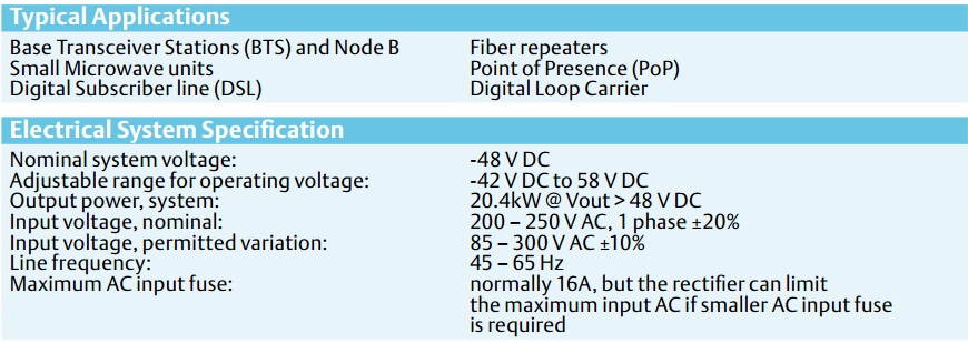

el voltaje del bts esta bien ?:pensive:
estos son los datos Archivo adjunto 10168
muchas gracias :)
