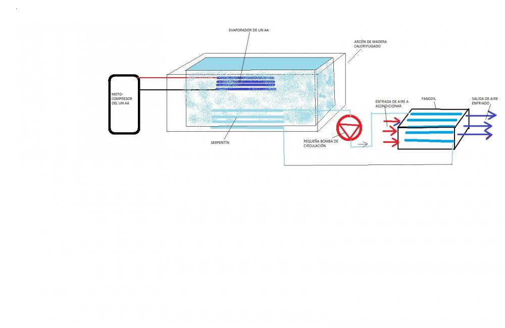

Ya voy haciendo algún boceto de la idea. La idea es hacer un recipiente de madera, calorifugarlo interiormente con paneles aislantes. Meter un recipiente de plástico, o mejor de goma, de unos 100litros de capacidad, estanco para que no se salga el agua.
Meter dentro de ese recipiente el evaporador de una AA de 2kW que tengo. Meter también un serpentín, o bien hacerlo yo, de cobre, que no es muy complicado. O bien meter un serpentín ya hecho, de un fancoil. Este serpentín sería por el que circula el agua hasta el/los fancoils de las habitaciones, con una pequeña bomba que también tengo. Todo ello quedaría "incrustado" en el hielo.
El agua tendría que tener mezcla de anticongelante o glicol, para que dicha agua no se llegue a congelar, porque sino no podría haber circulación cuando pusiera la bomba en marcha. Esa mezcla podría aguantar hasta 10 o 15ºC bajo cero sin llegar a congelarse, temperatura a la que nunca debería llegar el tocho de hielo.
El compresor de AA controlado con un reloj + fotocélula + termostato con sonda en el hielo, de tal forma que sólo se ponga en marcha cuando hace sol, a una determinada hora y mientras la temperatura del hielo/agua sea superior a -5ºC.
Mejor una imagen, aunque sea tosca.

Creo Carlos que no has pillado mi idea, las maquinas de fabricar cubitos, las hay de muchas potencias desde pocos watios a incluso más de 1000 y son capaces de fabricar un montón de hielo en 5 o 6 horas, luego lo hechas al arcón y a mantenerlo. La maquina fabrica los cubitos durante las horas de sol, y el arcón solo los mantiene.
Re: Acumular energía congelando agua
He visto máquinas de hacer cubitos de hielo, de segunda mano. La que más se acerca a lo que yo quiero, 400kg/24horas, vale un pastón, 1400 euretes. Y además me haría falta un arcón de, por lo menos, 300 litros de capacidad, otros 300 euretes...bufff, no. Mi idea es no invertir tanto. Mi idea es algo más "artesano" y, sobre todo funcional. Si tengo que estar pendiente de sacar cubitos de una máquina, meterlos en el arcón, de controlar todo el sistema...y el espacio que me va a ocupar no va a ser pequeño. Dispongo de una pequeña terraza donde quiero instalar todo el sistema, pero tantas cosas no me van a caber.
Y otra cosa importante. La idea "teórica" no es mantener el hielo y utilizar su "frío". La idea es utilizar el calor latente del hielo, y para eso se tiene que fundir y congelar todos los días, para que el volumen de agua/hielo a utilizar sea "pequeño".
El calor específico del hielo es la mitad que el del agua líquida, por lo que necesitaría 160 veces más volumen de hielo u 80 veces más volumen de agua, para conseguir una capacidad de almacenamiento igual que si utilizo el calor latente del hielo.
Es decir, que si con 100kg de hielo me apaño, necesitaría 8000 litros de agua o bien, 16000 kg de hielo, por cada grado de temperatura.
Suponiendo que bajase la temperatura del agua desde 15ºC hasta 5ºC, necesitaría 800 litros de agua.
Y si fuese hielo que no se derritiese, pero variase la temperatura desde -4ºC hasta -20ºC, necesitaría 1000kg de hielo.

Una posible solucion podria ser fabricar un deposito y aislarlo, o bien usar un arcon congelador, llenarlo quizas de anticongelante y poner un serpentin que valla a los fancoils. Por otra parte, buscar compresores y evaporadores que tambien enfrien el glicol, para aprobechar la potencia. Pero no se, parece que es el tipico caso que cuesta mas el collar que el perro. Saludos
Sí, es la solución en la que ya estoy meditando.
El problema de esta historia, más que generar hielo, es acumular ese hielo. La conductividad térmica del hielo es muy baja, por lo que una vez congelada la primera capa de hielo, es muy difícil transmitir la energía frigorífica al resto del hielo. No se si me explico.
Tendría que haber muchas pequeñas unidades de hielo(tipo cubitos) para que fuese posible.
Con lo del anticongelante como vehículo caloportador, se podría hacer. Ahora el problema es que un equipo de AA no es capaz de llegar a la temperatura necesaria (unos -5ºC). Incluso si llegase, el rendimiento sería muy bajo.
Lo del coste...bueno, estamos hablando de aprovechar equipos de desguace, sin apenas coste, y de una fabricación "artesanal".

La teoría funciona. Ahora falta encontrar el material necesario a "bajo precio" y ponerse manos a la obra.
Estuve haciendo pruebas con un equipo de aire acondicionado Carrier que tengo instalado en casa. El equipo es de una potencia eléctrica de 1300W y una potencia frigorífica de 3200 frigorías.
Lo que hice, en el split interior, fue desconectar el ventilador y separar las 2 sondas que lleva, la de temperatura ambiente y la de temperatura del evaporador (que está "pegada" en el mismo tubo de cobre por donde circula el gas refrigerante). Con eso conseguí que el compresor no parara y que el evaporador se enfriara lo máximo posible.
Después de algún que otro minuto empezó a formarse escarcha y se puso frío de c.....s. Vamos, que como te descuidaras se te quedaban pegados los dedos. Le puse un termómetro y marcaba -2ºC y bajando.
Y claro, empecé a echarle agua al evaporador poco a poco. Y poco a poco se fue formando un pegote de hielo de la leche. Al final se quedó todo el evaporador hecho un bloque de hielo. Y porque no seguí tirando agua, porque toda la que echaba se congelaba.Llegué a medir -6ºC.
O sea, que en principio parece que ese equipo en particular si llega a congelar el agua. Pero claro, ¿con que rendimiento?:pensive:
El compresor en la unidad exterior seguía consumiendo los 1300W o quizá un poco menos, pero no tiraba aire caliente, señal de que el rendimiento era muy bajo.
También es verdad que al formarse un bloque de hielo en el evaporador, poca potencia frigorífica podía entregar.
