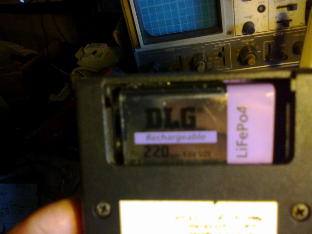

Oscar, sólo te puedo decir lo que he leído sobre estas pilas, y es eso, que las puedes descargar hasta los 2V y se recuperan perfectamente.
Si vas a hacer un sistema de LiFePO4 deberás añadir a estas baterias un sistema BMS para proteger a las baterías. El sistema BMS es una sistema que protega a las baterías de sobre tension, de profundidad de descarga y sobretodo, hace el balanceo.
EN cuanto a los precios, he visto módulos de LiFePO4 de 100Ah por unos 125€. Considerar que este tipo de baterías es capaz de descargarse a 30C... es decir, un chorro de amperios
