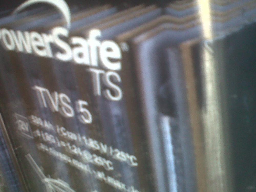

victron multiplus 5.500w antiguedad no hace un año... 6 paneles xion 235wh...baterias 12 de 550 w consumo no tendre ni 600w enchufados

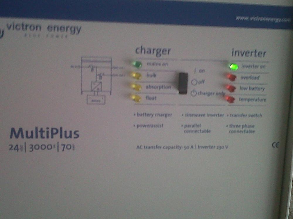

No conozco el victron 5.500w , suponiendo que sea un multiplus 5kvas, no tiene un ventilador, tiene 2 gemelos bien grandes y visibles, los cuales son proporcionales en función de un algoritmo entre temperatura e intensidad de salida del inversor, puede ser la NTC o el circuito lógico del inversor lo cual requiere que lo envíes al SAT ya que está en garantía con un año y ese inversor no es precisamente un juguete barato, en todo caso en la diagnosis del inversor te debería salir el fallo si lo hubiese.
También tienes en su interior el test de ventilación forzada.

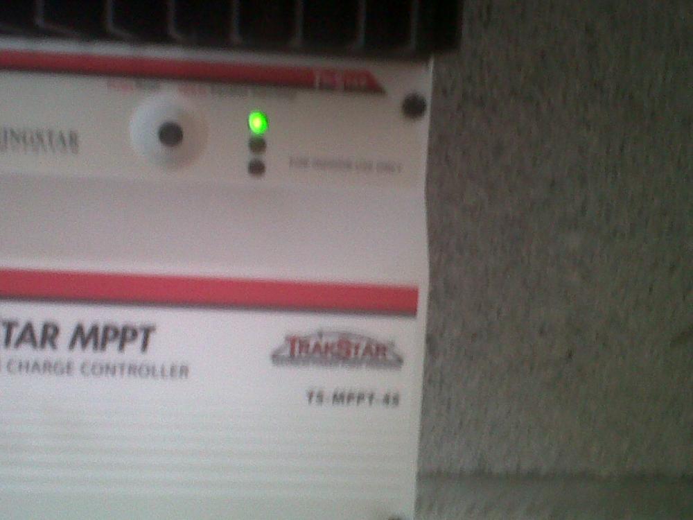

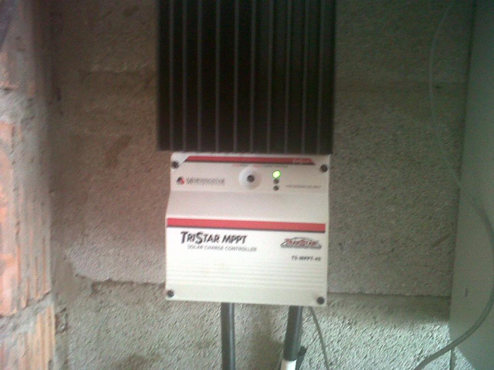

5 Archivos adjunto(s)
Re: Ventilador del inversor siempre funcionando, ¿es normal?
Archivo adjunto 10083Archivo adjunto 10084Archivo adjunto 10085Archivo adjunto 10086Archivo adjunto 10087
me confundi con el el modelo de inversor.....hoy a dejado de funcionar el ekipo el error que marcaba era de low batery pero ....pero imposible por el dia de sol que a hecho hoy...cuando me dado cuenta de que uno de los apratos tenia el enchufe roto y no me preguntes porque .....no lo tenia puesto a un termino ahora si.....porque entre unas cosas y otras el ya lo cambiare enfin.....y nose si aunque ponga low batery alla podido ser un corto directo al inversor o algo que yo no sepa...desde luego me costara esperar un par de dias de sol antes de arrancar el ekipo de nuevo.....para ver si a muerto algo pero si antes puedo enterarme por aqui de lo que alla podido pasar pues me voy haciendo el cuerpo a la vez que aprendo.

MULTIPLUS DE 24/3000 No veo los 5500, 6 paneles de red, estaran en series de 2 almenos, distancias y cableados y de protecciones pienso que andaras muy mal, pues si dices que se desenchufo algo , un corto si tenias protecciones no pasria nada pero si no mal.

el regulador unos 30 cm al inversor
¿Esto quiere decir que están uno al lado del otro, o que están cableados entre sí? De ser lo segundo estaría mal, el inversor va directo a baterías.

no el regulador lleva los cables a las baterias y el inversor igual....las placas estan en serie de 2.
