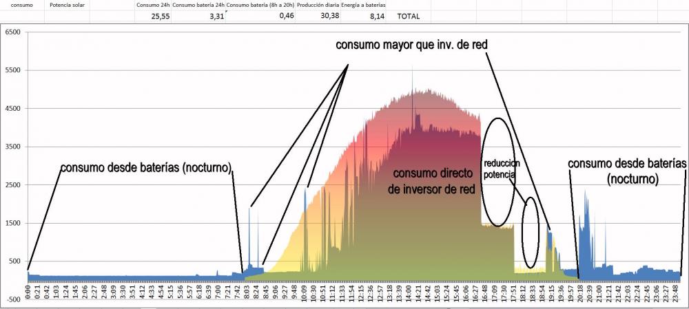

Archivo adjunto 10103
buenas...
como supongo que una imagen vale más que mil palabras, te pongo la gráfica de hoy, generada con un sistema igual que el que tienes tú, de 5,5kwp, que en su origen fue de autoconsumo con conexión a red, y lo amplié después a aislada con un sunny island + baterías.
Puedes ver el consumo en horas de sol sombreado bajo la curva de producción solar, el de color azul viene de baterías (horas sin sol o picos de consumo que no puede cubrir el inversor de red).
Si te fijas verás que la gráfica tiene un roto a partir de las 16:30 +/- que es cuando se desconectan consumos (en este caso a las 16:30 el termo grande, y a las 17:51 el termo pequeño). Ese agujero en la curva solar, es limitación de potencia, ya que las baterías están cargadas y gaseadas, y si no hay consumo, el sistema reduce la potencia generada.
El color amarillo-rojizo del resto del día entre los consumos y la curva solar, es la energía excedente que se tragan las baterías para su carga bulk y gasearlas.
En total las baterías se han tragado 8 kwh. Bastante, ya que ayer estuvo nublado y tuvieron déficit de carga, que se ha compensado hoy.
Espero pueda aclararte un poco cómo funciona...

Y los inversores BI-direccionales como el que tiene SKOLLY, son bi-direccionales porque a su salida, igual pueden dar potencia, como absorber potencia.
Cuando dan potencia, la cogen de las baterías, para entregarla a los consumos, junto con la potencia del/de los inversor de red que tenga acoplados en paralelo.
Cuando absorben potencia, la utilizan para cargar las baterías. Esa potencia viene del inversor de red que tenga acoplado en paralelo.
Todo ello lo realiza de forma totalmente automática.
Y cuando las baterías están llenas y hay excedente de potencia de los inversores de red, el inversor hace variar la frecuencia, el inversor de red lo detecta y comienza a disminuir su potencia entregada.
El inversor también puede funcionar sin tener acoplado ningún inversor de red. Pero el inversor de red NO puede funcionar sin tener otro inversor que le marque la tensión. O la propia red, como lo tienes tu ahora.

Gracias Carlos . Collons Skolly que nivelón, me he quedado pasmado con este gráfico. Representa esto que tienes conectado todo el sistema a un software gestionado por ordenador ¿no? Si tienes ganas y tiempo estaría genial que lo explicaras un poco como funciona. Creo que hay que seguir peleando porque se haga un poco de justicia con los productores de fotovoláicas, pero en todo caso creo el uso de esta energía directamente también es una forma de resistencia. Una de las razones que a mi me han invitado a pensar en el reciclaje de la instalación es la de que a los 63 años me di de baja de autonomos (pase al paro sin cobrar un real) y tontamente deje de hacer los papeles del IRPF, pero continuaba de alta en IAE como productor de energia,pensando que en todo caso lo resolvería en la declaración de la renta siguiente. Pues bien he recibido la correspondiente multa de 200 E. por cada uno de los tres trimestres que no rellene la mierda de impreso. Mientras, mi última facturación ha sido en bruto de 65 E. Vaya que con un panorama así todo invita a huir hacia la autosuficiencia.
