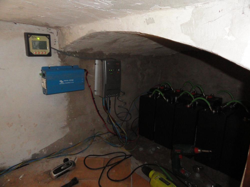

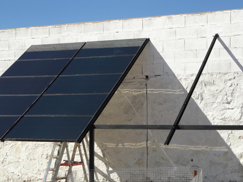

    Hola a tod@s por fin he instalado y conectado mi instalacion solar fotovoltaica para iluminacion y tv de momento funciona bien pero en el mppt me pone que las baterias estan al 36% y no se si eso es muy normal. Hoy se han cargado al 100% cuando se ha ido el sol los paneles han dejado de mandar carga las baterias han empezado a bajar muy rapido el% de capacidad y lleva bastante rato parado en 36% y no se si eso es normal no .Quiero dar las gracias a todas las personas de este foro que me han ayudado y deciros que sin vosotros me hubiera sido imposible hacer esta instalacion y que encima funcionase .Aun asi todabia me queda mucho por aprender y espero seguir aprendiendo de vosotros .Yo he hecho cuanto he podido contando que mi presupuesto ha sido muy muy limitado .Se que hay muchas cosas que se podrian mejorar por eso necesito de todos vosotros .Pero permitirme que hoy me encuentre feliz porque me he dado cuenta que la energia solar realmente funciona .Gracias

    si se descargan tan rapido es posible que esten bajas de densidad, mira que densidad tienen cargadas , una vez esten a tope desconectalas y mira su densidad

    no se como se mira eso de la densidad pero las baterias las he comprado nuevas y venian sin acido y yo mismo he tenido que llenarlas de acido hasta cubrir las placas y despues las heche agua destilada hasta quedarme a dos dedos por debajo de la boca de llenado .Ya estaran bajas de densidad ? o como son nuevas tardan algo en funcionar correctamente. Lo que si me di cuenta es que al final de la noche el mppt marcaba 0% de nivel de carga y sin embargo yo seguia teniendo luz sin problemas .Pero claro con mis consumos las baterias no tenian que haber bajado del 50% ni mucho menos.Lo que si es extraño es que en cuanto sale el sol en cuestion de 1 hora me las marca cargadas al 100%

    como que venian vacias y tu le pusistes el acido y el agua. explica eso pues asi no sabes que densidad le pusistes, lo mismo te pasastes y destruyes placas que te quedastes corto.

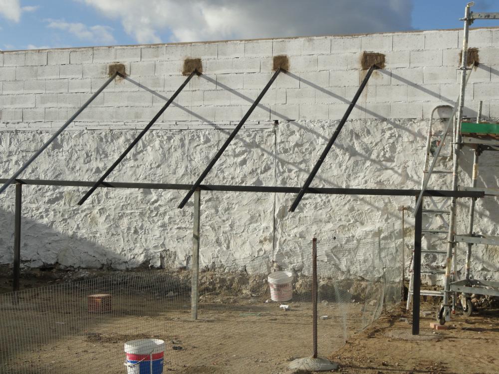

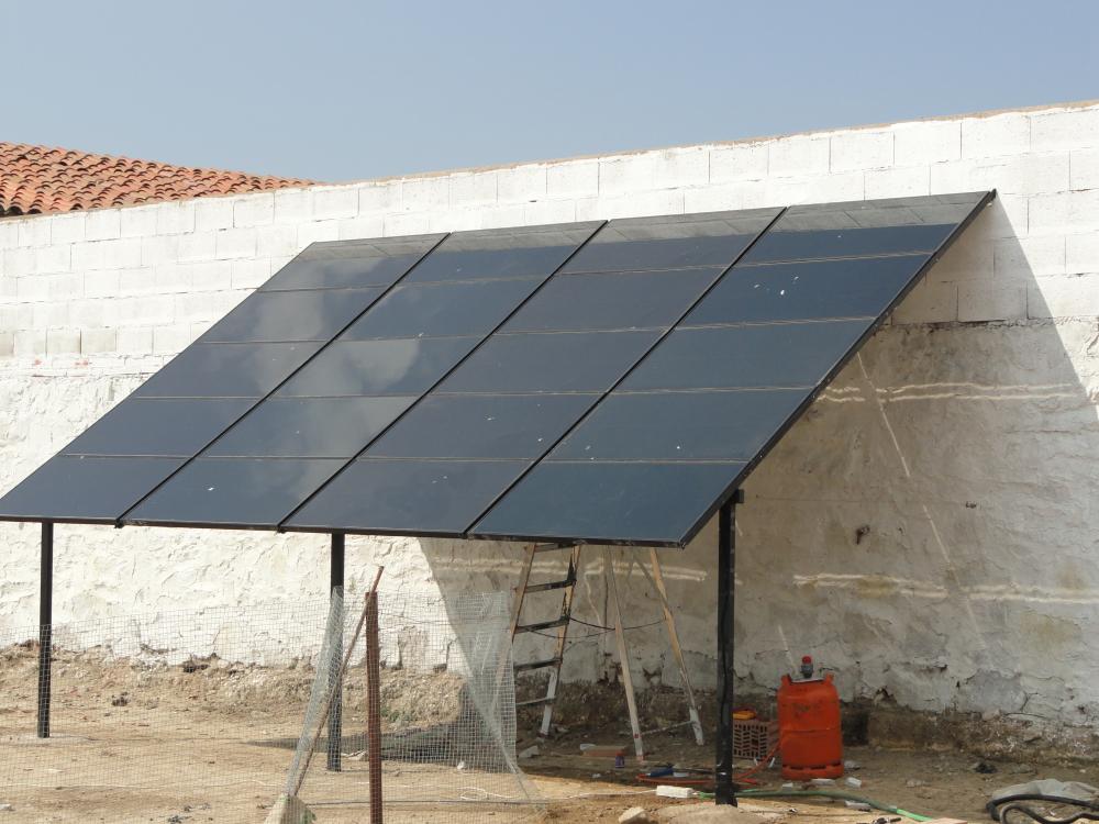

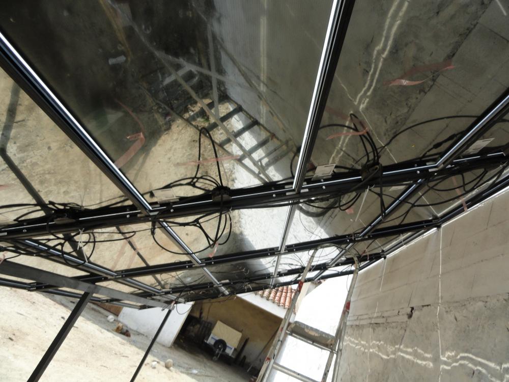

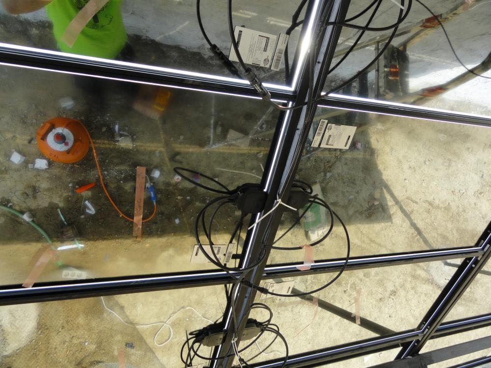

    En las fotos no aprecio protecciones, deberían haber al menos unos fusibles en los cables que van al positivo de las baterías, y tampoco estarían de menos un térmico para poder desconectar los paneles más un térmico a la salida del inversor (y un diferencial también).
    El panel parece capa fina con marco, ¿has puesto la estructura y el negativo de los paneles a tierra?

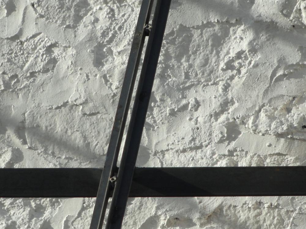

    No sé si hará mucho viento por ahí, pero veo algo endeble la estructura. El travesaño que va de lado a lado parece un 100x40, ¿qué sección tiene? Yo pondría algún recorte en escuadra para reforzar, unos del travesaño a los pilares y otros de pared a las omegas.
    Y después de criticar, la enhorabuena por la instalación.

    mi instalacion solar aislada por poco mas de 1000 E-dsc00213.jpgla verdad es que no hay proteccion ninguna jejeje tengo pedidos dos fusibles pero aun no me han llegado uno lo pondre del inversor a las baterias de 150ah y el otro lo pondre del regulador a las baterias de 50 ah . Los paneles no tienen el negativo a tierra .Deberia ponerselo? A tierra tengo el negativo de las baterias y el inversor .Tb quiero ponerle algun termico a las salida del inversor de C.A. ah si que estaria bien ponerle el diferencial entre las placas y el regulador pero tendria que ser de cc.
    En cuanto a la estructura el travesaño que es aproximadamente de 6m es de 6 x 4 y los largeros son escuadras de 35 soldadas entre si ,aproximadamente de 2,5m cada una. Si es verdad que cuando muevo a drede la estructura cimbrea , y quizas deberia reforzarla , he pensado en soldar una t de 35 a las escuadras por la prte de abajo y quedaria como en cruz o metrele otra correa de 6x4 de 6 metros a la mitad

    Por otra parte amplío la recomendación de que le coloques protecciones a esa instalación, no vayas a tener un problema serio. Recuerda que en cc se producen arcos importantes si hay que hacer desconexiones con carga.

    Lo más habitual en amorfo o capa fina es tener que poner el negativo a tierra, puedes consultar la hoja técnica del panel para asegurarte.
    Entre placas y regulador basta un térmico para poder hacer con facilidad la maniobra de desconexión, el diferencial en la parte de alterna, o bien con el térmico o si vas a una caja para distribuir pues ahí.

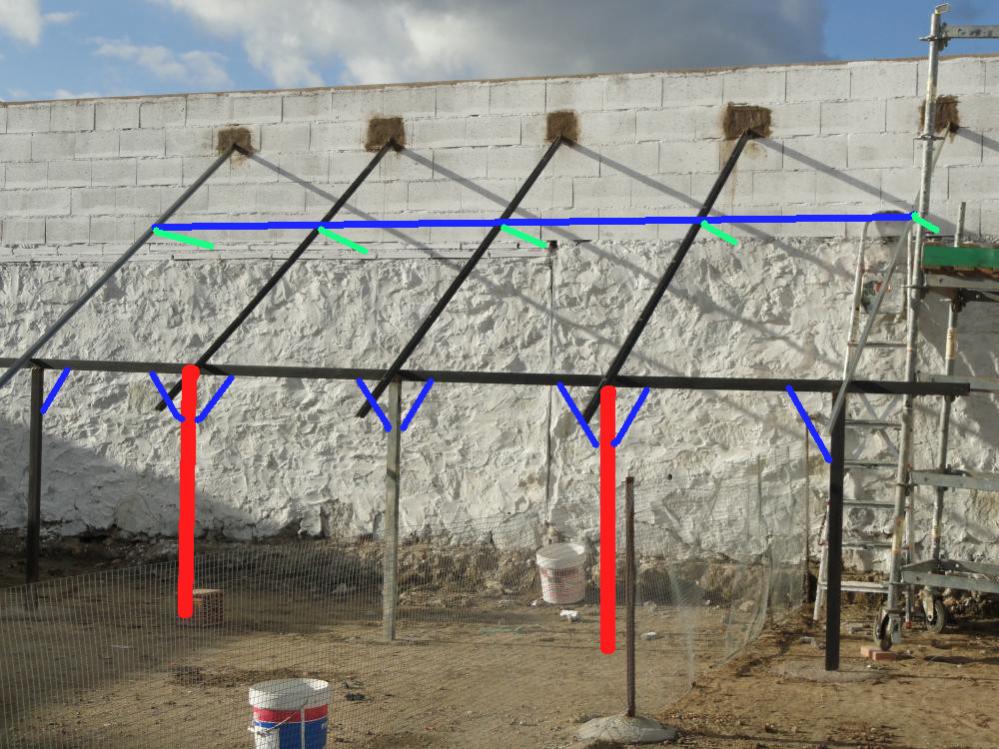

    En cuanto a la estructura lo veo peor que ayer, no estoy seguro si el travesaño es un perfil rectangular 60x40 mm o bien una pletina de 60x4 mm, y por proporciones los pilares deben ser tubo cuadrado de 60x60 o como mucho 80x80.
    Le pondría dos pilares más, para que quede uno por cada par de angulares. Luego si el travesaño es una pletina le soldaría un perfil rectangular, mínimo 60x30. Y para que no flecten los angulares, sin meter mucho hierro, tiraría por el centro un angular de 6 metros, triangulando también con angulares...hago un dibujo rápido...

    Paneles 500€ en milanuncios .20 paneles wurth 56w
    Baterias 2 v 300ah. 12 baterias 500 € nuevas.
    Inversor victron24 v 350 w de segundamano 60 € y va muy bien
    El mppt tracer 30 ah a 150 v el circuito abierto 180 € pero lo podria haber conseguido 130€
    Cable 0 € . Tenia muchas magueras en casa y en vez de meterle un cable de 6 mm le he metido 3 de 2'5 mm q hace el mismo apaño

    Esa barra q cruza es la q quiero yo poner para reforzar pues es hay donde. Cimbrea pero las por las patas no hay problemas ya ire viendo mas despacio
