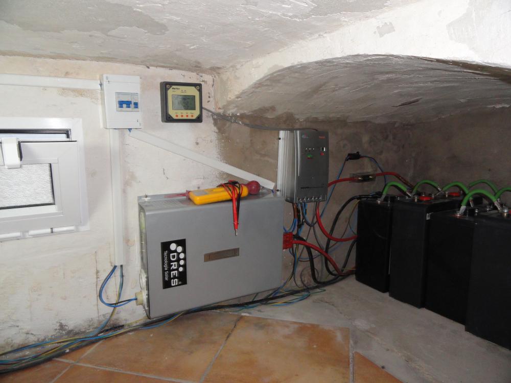

Y que te dijeron ? Yo veo el pdf de la batería y no lleva ácido,es de electrolito absorvido. Esa batería no necesita densímetro pues es sin ácido en agua.
Aquí alguien ha pifiado.
Se me viene la idea que se van a destruir de a una.
Al menos es la info del tipo de batería que poneis en la foto de la pegatina. Es hecha para Cegasa en España.

el vendedor me dijo que las hechara acido y me dijo al nivel que tenia que llenarlas .Entonces si no fueran con acido ya se habrian estropeado y de momento van bien .La verdad es que las baterias son un poco raras .Lo unico que espero es que aguanten porque si no me da algo jejeje
He mirado por ahy y he visto que las baterias agm no se las puede comprobar la densidad.
he encontrado este archivo pdf de baterias vrla-agm , en especificaciones pone :Electrolito : acido sulfurico diluido en agua
http://www.americanbattery.com.ar/ev...h+baterias.pdfÚltima edición por karolosl; 15/04/2014 a las 21:59

precisamente te dice que son selladas, por primero, y luego te dice que es electrolito absorbido por separadores, por lo que no es electrolito liquido, ademas al ser selladas y con tapones de reconbinacion, la admosfera interior es especial, y al abrirlas ya no es lo que deviera, si te vendieron esas baterias y te dijeron que las reyenaras, sinceramente te engañaron, conozco quien hacia lo mismo con un bateria sellada de gel que le pinchaba con una geringa electrolito de vez en cuando, si estaban sin enchufar 2 dias se descargabam completramente.

joder me pondre en contacto con el vendedor ya me estoy yo mosqueando .Y entonces que se supone que deberia hacer sacarles el acido y dejarlas secas .
Ya me ha llegado el fusible de 150A y tengo pedido dos magnetos uno unipolar de 32A para los paneles y otro bipolar de 15A para ponerlo a la salida de 220v del inversor

esta mañana me he puesto en contacto con el vendedor , la verdad es que me he quedado mas tranquilo ha dicho que las baterias vienen sin acido porque vienen directamente de fabrica y por el tema del transporte vienen secas , pero que todas las baterias tienen que tener acido para su funcionamiento he incluso me ha dicho que si le hago cargas rapidas tambien tendria que comprobarlas el nivel de agua , pero en cargas lentas que me olvide de ellas porque ellas solas se recuperan .Tambien me ha dicho que se les pueden medir la densidad con un densimetro
A ver si me pudierais hechar una mano , no puedo poner la lavadora porque el inversor que tengo se queda corto , estoy pensando en poner uno de onda modificada para cuando tenga que poner la lavadora, enchufar la plancha o poner el calefactor en el baño cuando se baña mi hija . Mi lavadora es todo manual de esas de ruleta de toda la vida .
Habria algun problema en poner un inversor de onda modificada? he visto este que tiene buena pinta a ver que os parece
http://www.ebay.es/itm/400584730029?...84.m1423.l2649

La explicación del vendedor está muy bien para baterías de electrolito líquido, para unas AGM...... te dejo el enlace al fabricante, ahí podrás acceder a la hoja técnica y el teléfono. Lo mejor sería llamarles y comentar el asunto.
http://www.cegasamotionenergy.com/ce...13&area=ENERGY
Por lo que respecta al inversor no te recomiendo uno de onda modificada, son buenos para cargas resistivas (bombillas de incandescencia, resistencias de calentadores...) y para motores universales con escobillas (taladros, herramientas eléctricas...).
Para motores de inducción (lavadora, frigorífico...) y cosas con electrónica que sea de onda pura. Los puedes encontrar semejantes al que has puesto en el enlace, lógicamente cuestan más que eso pero menos que los buenos como victron y compañía.Avanzadilla solar desde la nertóbriga celta.

bueno ya he puesto las protecciones . Magnetotermico 32a entre placas y regulador . Magneto de 15a del inversor a la vivienda . Fusible de 50 a entre el regulador y las baterias . Fusible de 150a entre el inversor y baterias . Me he quedado sin canaletas , pero tengo intencion de canalizar todos los cables .
Que os parece estan bien las protecciones?

¿Todas las baterías son iguales?
Y lo más importante:
¿Ese cuarto tiene ventilación para sacar la respiración de las baterías?

hola las baterias son iguales de la misma marca y mismo amperaje solo que son de diferente modelo y la ventilacion hice una ventana que se ve a la izquierda para la ventilacion
