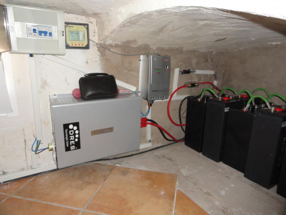

bueno ya he puesto las protecciones . Magnetotermico 32a entre placas y regulador . Magneto de 15a del inversor a la vivienda . Fusible de 50 a entre el regulador y las baterias . Fusible de 150a entre el inversor y baterias . Me he quedado sin canaletas , pero tengo intencion de canalizar todos los cables .
Que os parece estan bien las protecciones?Archivo adjunto 10242

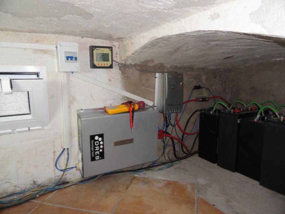

Archivo adjunto 10485 puedo dar mi intalacion solar por concluida .Gracias a todos

Ya sabes que soy muy cotilla.
¿Todas las baterías son iguales?
Y lo más importante:
¿Ese cuarto tiene ventilación para sacar la respiración de las baterías?
Re: mi instalacion solar aislada por poco mas de 1000 E
hola las baterias son iguales de la misma marca y mismo amperaje solo que son de diferente modelo y la ventilacion hice una ventana que se ve a la izquierda para la ventilacion
