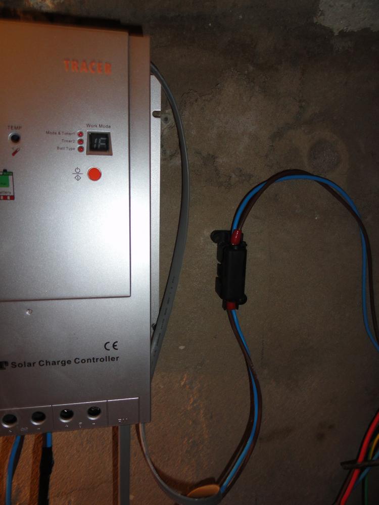

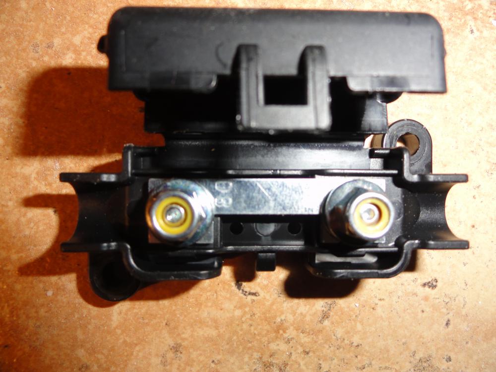

    mi instalacion solar aislada por poco mas de 1000 E-dsc00244.jpgnada al final lo he dejado en 14 paneles , cada vez que meo me da una idea jejeje , tb he puesto el fusible entre el mppt y las baterias pero solo me quedan fusibles de 80 ah y tb he configurado el mppt en baterias de gel como me dijiste , tb tengo el otro portafusibles para ponerlo entre el inversor y las baterias pero hasta que no me llegue el inversor nada , hay pondre dos fusible de 80ah.
    tengo liao un pisto de clables madre mia a ver cuando acabo de poner todo como dios manda y compro unas canaletas para organizar todo este lio Archivo adjunto 10075
    he subido una fotografia del portafusibles y por alguna razon me la han retirado alguien podria explicarme que tiene de malo subir esta imagenmi instalacion solar aislada por poco mas de 1000 E-dsc00247.jpg

    Nadie ha quitado nada, no se debe haber cargado bien.

    ah ok no sabia porque yo cuando cerre el foro se estaba viendo bien y se habia cargado por eso me extraño , lo siento

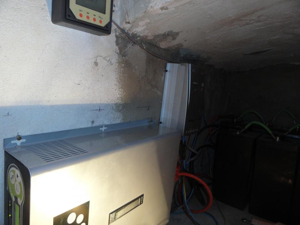

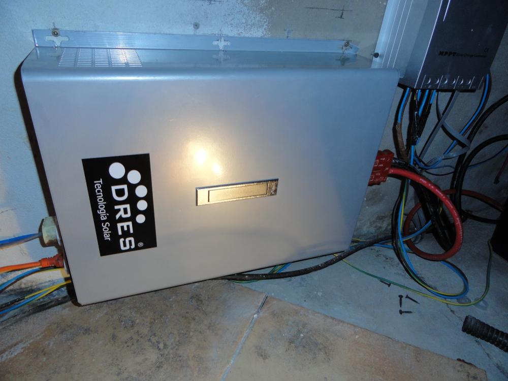

    ya me ha llegado el inversor y lo tengo funcionando con tv , iluminacion y frigo .Espero que vaya bien , tiene buena pinta . Pero es enorme me esperaba algo un poco mas manejable .Lo he tenido que poner ahí porque estoy haciendo una ventana justo al lado para que tenga corriente de aire ya que eso era un hueco de escalera que no utilizaba y se condensaba la humadad y la humedad no va bien con los aparatos electricos y supongo que para las baterias tampoco .
    Estoy intentando subir fotos pero va mal el wifi del vecino , jejeje .A ver si luego subo algunas
    mi instalacion solar aislada por poco mas de 1000 E-dsc00258.jpgmi instalacion solar aislada por poco mas de 1000 E-dsc00257.jpga ver si cargan bien

    al final he cambiado el regulador para baterias selladas , hoy comprobando las baterias he visto que una me esta fallando , en carga cuando las demas me marcan 2,17 la que falla me marca 1,9 y cuando deja de haber sol se baja muchisimo es mas cuando he puesto el polimetro para comprobar ahora me esta dando carga inversa y es porque esta chupando de las demas baterias . Mañana me pondre en contacto con el que me las vendio a ver si llegamos a un acuerdo .
    Muchas gracias por la informacion
    he visto un densimetro en ebay y quisiera saber si vale o no para las baterias , a ver si alguien me puede asesorar http://www.ebay.es/itm/DENSIMETRO-PA...item258b935f54
    Tb he escuchado por el foro que agitando las baterias se puede solucionar el problema .Si alguien pudiera ayudarme con el tema , todas las baterias las heche la misma cantidad de acido y de agua destilada y solo una me da error , a que se podria deber? tendria solucion o esa bateria ya no vale?
