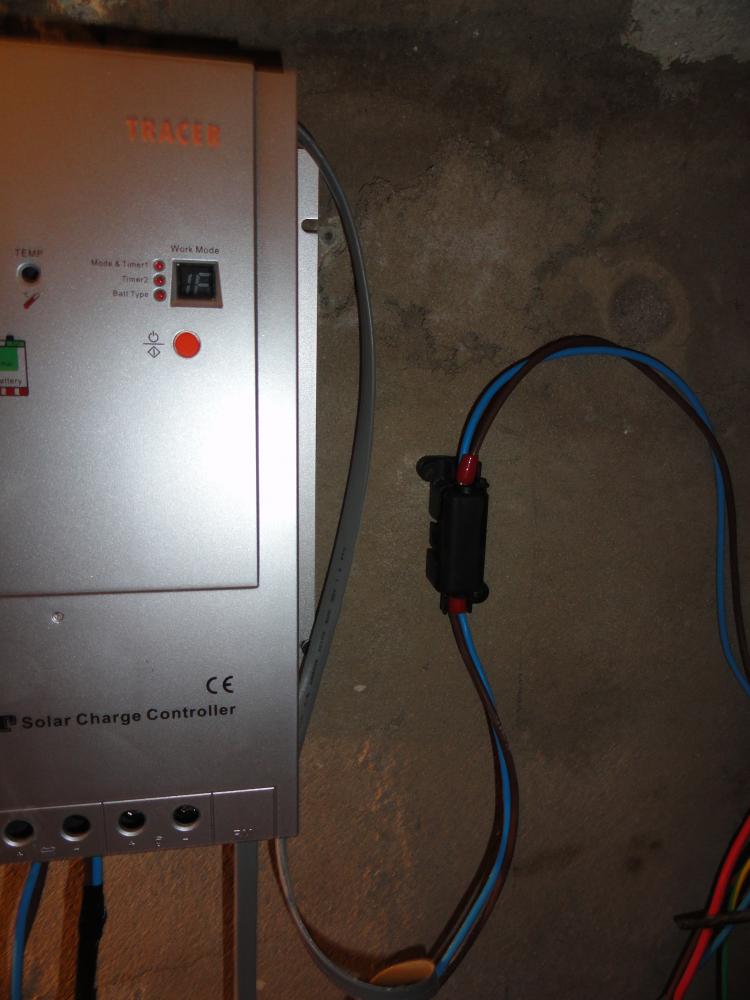

Archivo adjunto 10072nada al final lo he dejado en 14 paneles , cada vez que meo me da una idea jejeje , tb he puesto el fusible entre el mppt y las baterias pero solo me quedan fusibles de 80 ah y tb he configurado el mppt en baterias de gel como me dijiste , tb tengo el otro portafusibles para ponerlo entre el inversor y las baterias pero hasta que no me llegue el inversor nada , hay pondre dos fusible de 80ah.
tengo liao un pisto de clables madre mia a ver cuando acabo de poner todo como dios manda y compro unas canaletas para organizar todo este lio Archivo adjunto 10075

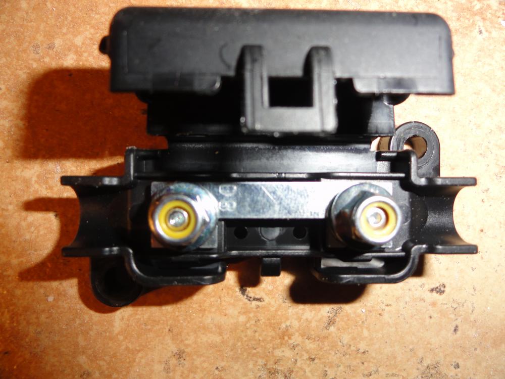

he subido una fotografia del portafusibles y por alguna razon me la han retirado alguien podria explicarme que tiene de malo subir esta imagenArchivo adjunto 10082

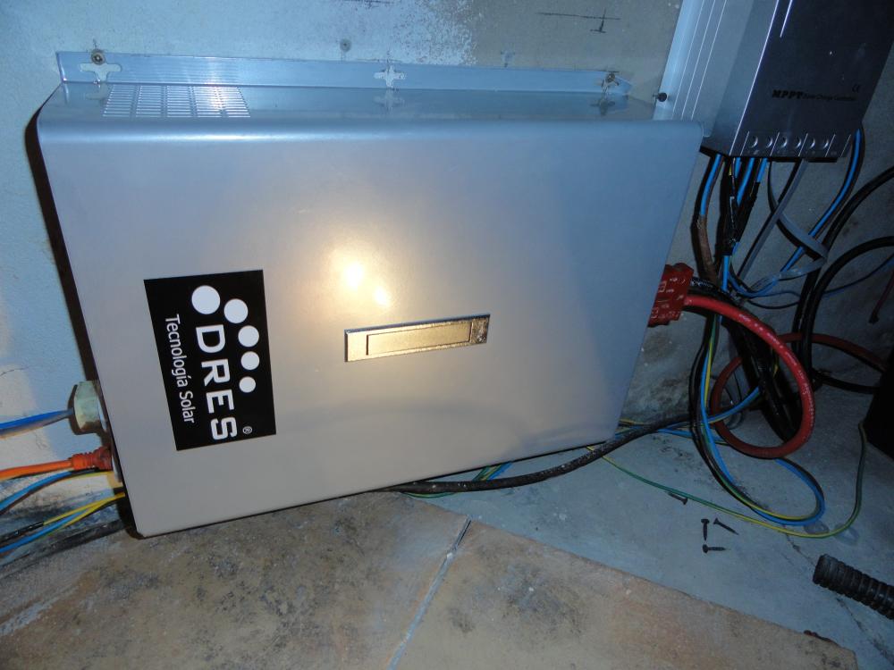

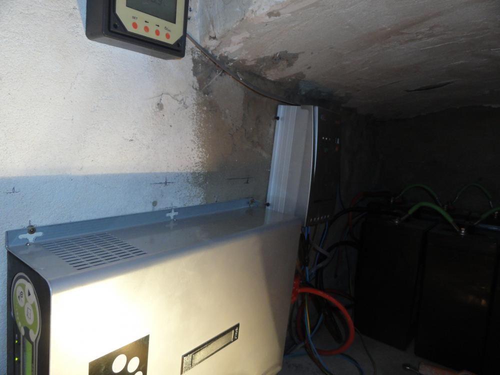

ya me ha llegado el inversor y lo tengo funcionando con tv , iluminacion y frigo .Espero que vaya bien , tiene buena pinta . Pero es enorme me esperaba algo un poco mas manejable .Lo he tenido que poner ahí porque estoy haciendo una ventana justo al lado para que tenga corriente de aire ya que eso era un hueco de escalera que no utilizaba y se condensaba la humadad y la humedad no va bien con los aparatos electricos y supongo que para las baterias tampoco .
Estoy intentando subir fotos pero va mal el wifi del vecino , jejeje .A ver si luego subo algunas
Archivo adjunto 10097Archivo adjunto 10098a ver si cargan bien
