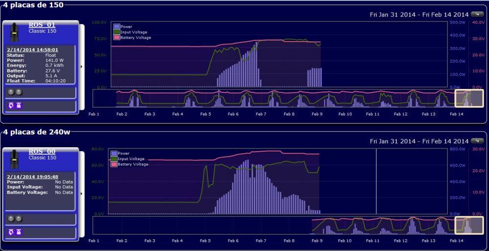

Pues a lo que voy, por cosas del destino en este momento tengo dos MidNite y los he configurado en modo “follow me” y estoy privado con su forma de trabajar, entre ellos se entienden, ellos deciden quien sigue en bulk o absorción y quien pasa a flotación, o si los dos pasan a absorción o a flotación e incluso si uno de ellos debe de cortar el cargar un solo vatio, todo automático y lo mejor para las baterías, todavía no he probado el tema que a todos nos gusta, ese de ver si el que pasa a cero o a flotación deba de darle su producción a otro elemento, lo tengo que probar a ver cómo responde, pero de momento me tienen bastante sorprendido por el software del “bicho”.
Aquí una gráfica de hoy donde se aprecia el comportamiento, aclaro que ayer fue un día bueno y hoy también.

Joer, pues menos mal que estas contento pardiez! Cuando hable con el diseñador del bicho tenían un montón de planes y elementos nuevos, cuestión de que los vayan trayendo.

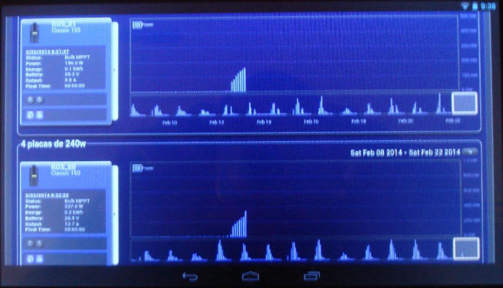

Después de estar batiéndome el cobre con mi adolescente por quitarle un momento su “tablet”:redface:, aquí os mando una foto viendo esta mañana mis MidNite desde una "tablet".
La “tablet” esta conectada a Internet a través de wifi.
