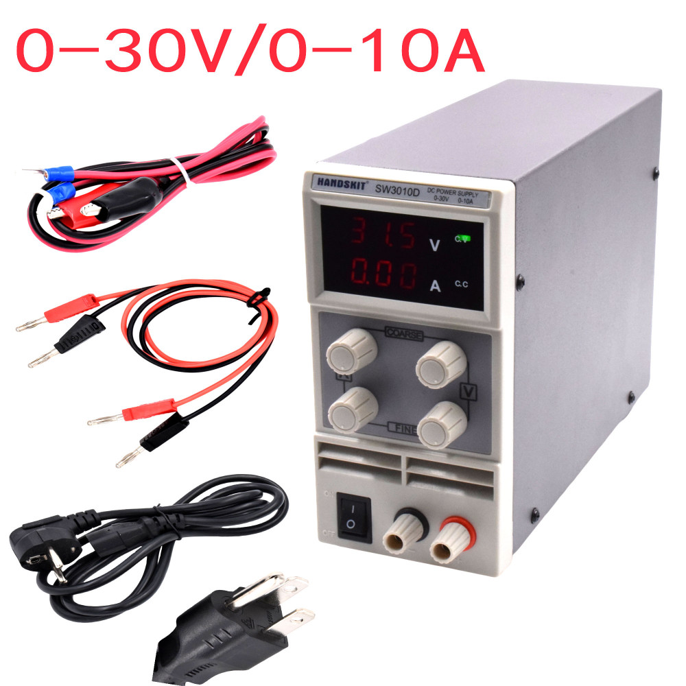

    Pero la idea en principio me gusta; tal vez ya sería bueno tener otra salida regulable de en intensidad que se puede aplicar sobre un vaso que flojea o sobre una serie de vasos.
    Precisamente esto es lo que hago con una fuente DC regulable 0-30V; 0-10A. Permite CV y CC
    . . . . . . . . . . . . . . . . . . . . . . . . . ¿Es el MidNite el regulador definitivo?-kps3010d_1.jpg
    Hace poco que la tengo, pero hasta ahora los resultados son buenos, muy buenos ...

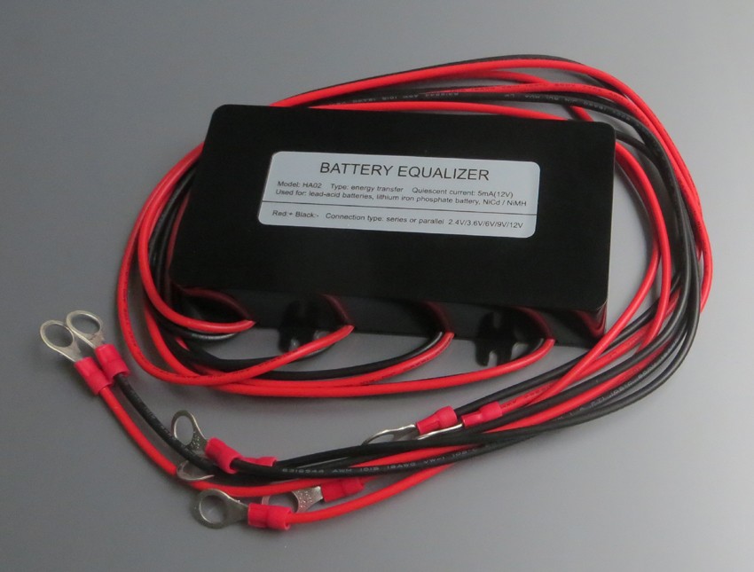

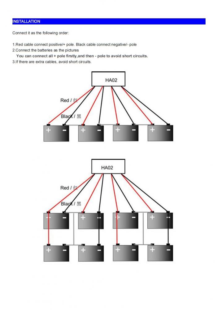

    Tengo buenas noticias:
    Como he comentado en otro hilo, había encargado un "balanceador de baterías" como éste (modelo HA02):
    . . . . . . . . . . . . ¿Es el MidNite el regulador definitivo?-balanceador_ha02_1.jpg . . . . . . . . . . . . ¿Es el MidNite el regulador definitivo?-balanceador_ha02_2.jpg
    Ayer me llegó y hoy lo he conectado a 4 de mis Trojan T105. El resultado es muy prometedor!
    Ecualizando con 58.6V (son 2.55V por vaso; recordar que tengo 23 vasos), antes de conectar el balanceador, estas 4 baterías tenían
    7.45V -- 7.60V -- 7.58V -- 7.97V.
    Las diferencias se deben a resistencia interna diferente (por culpa de sulfatación)
    En el momento de conectar el balanceador, las tensiones cambiaron a 7.55V -- 7.63V -- 7.60V -- 7.85V
    De la batería #4 (a 7.85V) salían 1.8A al balanceador y a la batería #1 (a 7.55V) entraban 1.6A desde el balanceador
    Esto es genial! Es prácticamente lo que propone Gabriel 2015: Intensidad individual para cada vaso! En mi caso, como no tengo acceso directo a las celdas de las T105, es intensidad individual para cada monoblock
    Realmente pinta muy bien. O se igualará el SOC de cada celda solo con el manejo de intensidades que hace el balanceador, o tendré que ecualizar una vez la T105 #1 manualmente, para que ya no se desequilibre nunca más, gracias al balanceador.
    Si se confirma este efecto genial del balanceador, compraré otro para los vasos restantes!
    Comentario: El balanceador HA02 sirve igual para 4 vasos de 2V**, 4 baterías de 6V o 4 baterías de 12V (siempre en serie, claro)
    ** Bueno, funciona a partir de 2.4V. Pero si se ecualiza a 2.55V por vaso, balanceará
