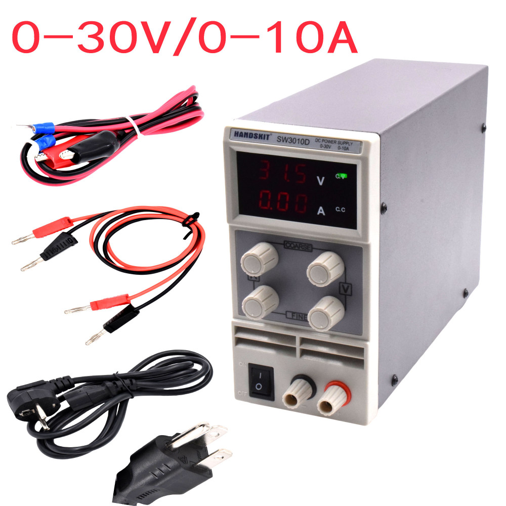

Pero la idea en principio me gusta; tal vez ya sería bueno tener otra salida regulable de en intensidad que se puede aplicar sobre un vaso que flojea o sobre una serie de vasos.
Re: ¿Es el MidNite el regulador definitivo?
Hlebtomane
Precisamente esto es lo que hago con una fuente DC regulable 0-30V; 0-10A. Permite CV y CC
. . . . . . . . . . . . . . . . . . . . . . . . . Archivo adjunto 15820
Hace poco que la tengo, pero hasta ahora los resultados son buenos, muy buenos ... :)
