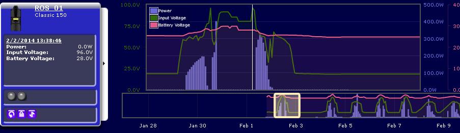

    Veamos…..
    Tienes 2 placas de 72 células y una placa de 96 células, lo que hace un total de 240 células.
    Las células mas antiguas producían unos 0,5 voltios y las nuevas unos 0.6 voltios en circuito abierto y en condiciones normales de trabajo, pero los días fríos pueden llegar a los 0.7voltios, con lo que perfectamente te puedes encontrar que esas series puede producir un día frió y soleado durante bastante tiempo 168V o incluso mas.
    Veras, el lunes día 2 a las 13:38 en circuito abierto tuve con dos placas en serie de 72 células y 150W de potencia (vamos, de las viejas), 96V en circuito abierto, que por que lo se, pues por qué los datos quedaron reflejados en “MidNite solar” y para que veas que no miento te adjunto una imagen.
    96V/144 células sale a más de 0,66V, pues traslada ese voltaje a tus paneles y veras que risas.
    Mi opinión es que debes de replantarte el tema, ya se que es cuestión de “lagartos”, pero un día de verano después de una lluvia fría va y te sale un sol radiante al mediodía y adiós regulador.
    Mira a ver si puedes vender tu regulador y comprarte un Midnite 200 o cambiar esas placas de 96 células por otras de 72 células.
